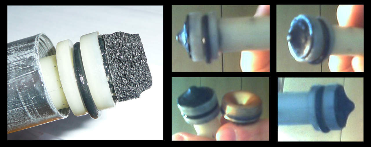

Testa cilindro conica/silenziata “home made” + Testa pistone silenziata “home made”(vedi i post successivi)
https://www.softairmania.it/threads/...38#post2791538
