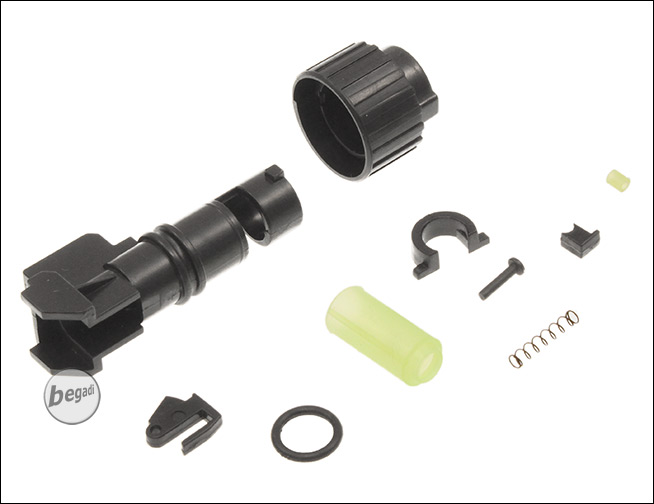

    concordo pienamente , inoltre se puo servire proprio ieri ho riparato un G36 con problemi di inceppamento analoghi al tuo , mi sono accorto che il problema era dovuto all'imbocco dei pallini lievemente piu stretto ma soprattutto la "gobetta" a molla presente all'interno del gruppo hop up e che mette in pressione la fila dei pallini in risalita dai caricatori, era troppo pronunciata ed insieme all'imbocco lievemente stretto davano problemi di cameramento , ho provveduto a limare tutto e adesso tutto risolto .
    A questo punto sto pensando , ma lo spingipallino che ti ritrovi della FPS ha la nervatura superiore presente nello spingipallino G36 che serve proprio a spingere sulla gobetta a molla del gruppo hop up ?

    Per questo ho chiesto foto, non tutti i g36 hanno la medesima.t Hop , alcuni hanno t hop up in un sol pezzo con spingipallino classico

    L'hop up del mio g36, a parte gommino e pressore, dovrebbe essere come questo:
Nome:   b-204200-ares-g36-hopup-details1.jpg
Visite: 7
Dimensione:   38.2 KB
    https://www.begadi.com/catalog/image...p-details1.jpg
    Lo spingipallino FPS che monto adesso è questo:
    https://www.fps-softair.com/spingipa...ftair-fps.html
    Lo spingipallino originale era questo:
    Per gobbetta intendi quella specie di pinna quadrata che sporge dalla forma cilindrica? Effettivamente lo spingipallino FPS non ce l'ha... ma prima che lo smontassi però pescava bene anche con lo spingipallino fps, boh.

    quella "pinna quadrata" sarebbe la nervatura che spinge su la "gobetta" molleggiata all'interno del gruppo hop up che guida i pallini dentro l'hop up , se non viene ben pressata porta a problemi di pescaggio .
