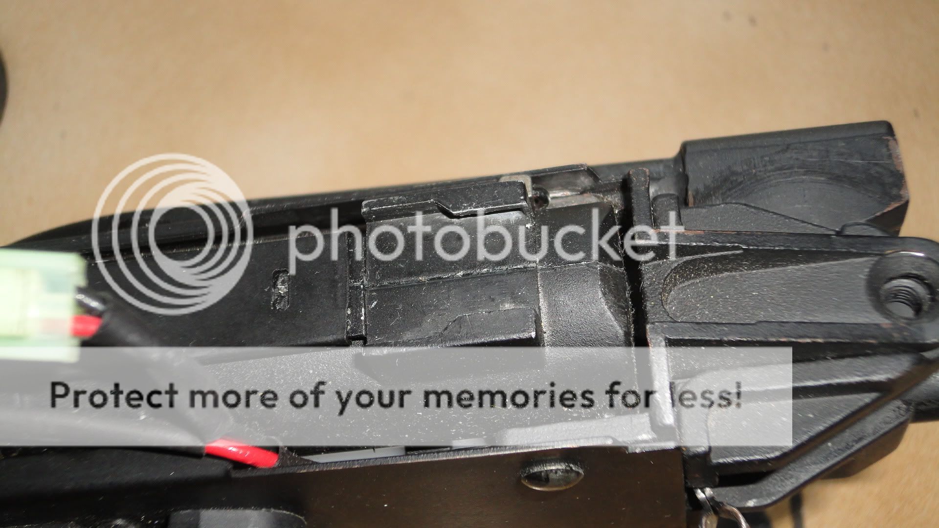

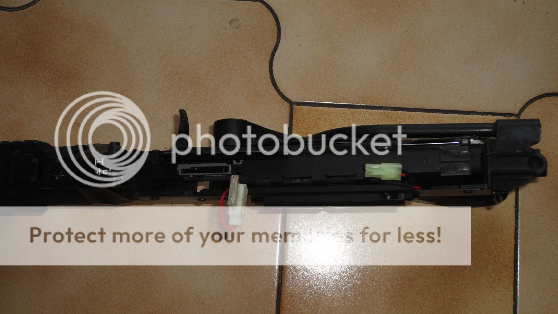

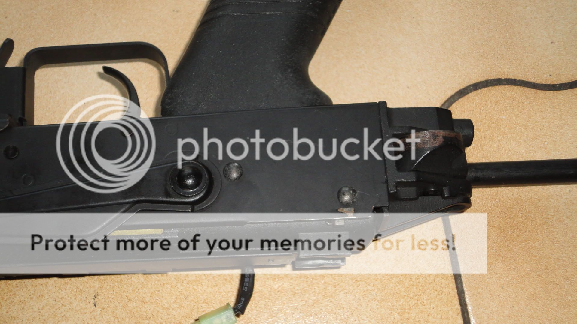

    Salve a tutti.
    Mi sono appena iscritto a questo forum e avrei bisogno di una mano.
    Io adesso ho questo AK e sto cercando di cambiare il calcio.
    Mi sono preso questo LINK VIETATO
    Però non so come togliere il calcio che ho adesso. Devo togliere tutto il gearbox?

    Ciao, si devi estrarre il gb, però se non erro è fisso, devi trovare un metodo per metterne un altro.
    L'avatar di bombardiere
    pantera sac asd
    04 Dec 2008
    9,726
    quello che hai montato è un calciolo rumeno, vedo che è montato su un receiver per calcio fisso cioè dotato di due code dove si vedono le viti, però dalle foto non vedo altre viti per rimuovere il calciolo, ero convinto che fosse avvitato sulle parti previste per il calcio fisso.A questo punto non ti resta che rimuovere il gear box , è molto semplice, devi prima rimuovere il blocchetto in plastica della T hop , spstare tutto in avanti gruppo canna + t hop up ed estrarre il gear box(se non esce è perchè lo spingi pallino è tutto avanti,spara qualche colpo a raffica cosi a riposo lo spingipallino rimane arretrato), in questo mode ti renderai conto se il blocchetto del calcio è fissato dall 'interno del receiver
