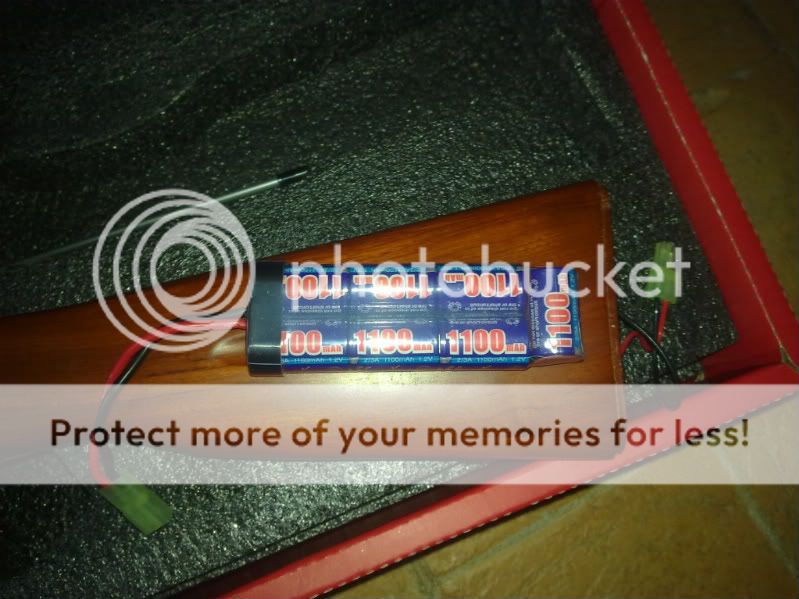

per la batteria, ma che batteria ci potrebbe stare nel mio calcio?
ti mando un immagine dell'attuale batteria...
https://i970.photobucket.com/albums/...8112009018.jpg
anche se prima di prenderne una di maggiore capacità vorrei prendere un buon caricabatterie....
credo che sia come il vfc e quindi la batteria non va nel calcio ma nel castello, una stilo 9.6 1500
dici che non riesco ad incastrarne una di maggiori dimensioni nel calcio in legno?
la mini dentro ci balla quasi, ma temo che una large non ci entri...
speravo che qualcuno ce l'avesse sotto mano da provare....
vai di quella in duracon! valuta tu se prendere quella cuscinettata o no... alcuni consigliano di mettere i cuscinetti solo da una parte.... alcuni sulla testa pistone.... se decidi di mettere un solo cuscinetto prendi la guarder! il vantaggio di avere 2 cuscinetti dovrebbe essere che per rimanere nel joule devi prendere una molla meno dura e quindi la raffica aumenta... ma non penso sia una cosa così tanto visibile...
bravo, compra una stazione di carica, magari quella che carica anche lipo. nel calcio potresti metterci o una 9.6 mini o una 7,4 lipo... le 7,4 non stressano la meccanica e puoi puntare ad amperaggi molto alti anche, dato che hai così tanto spazio!

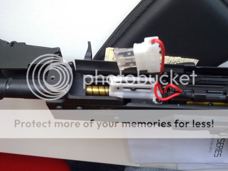

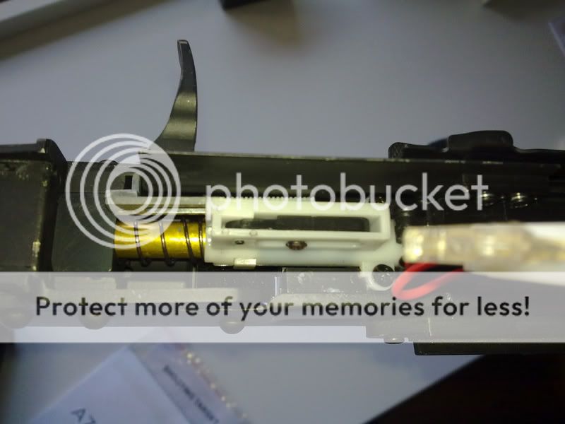

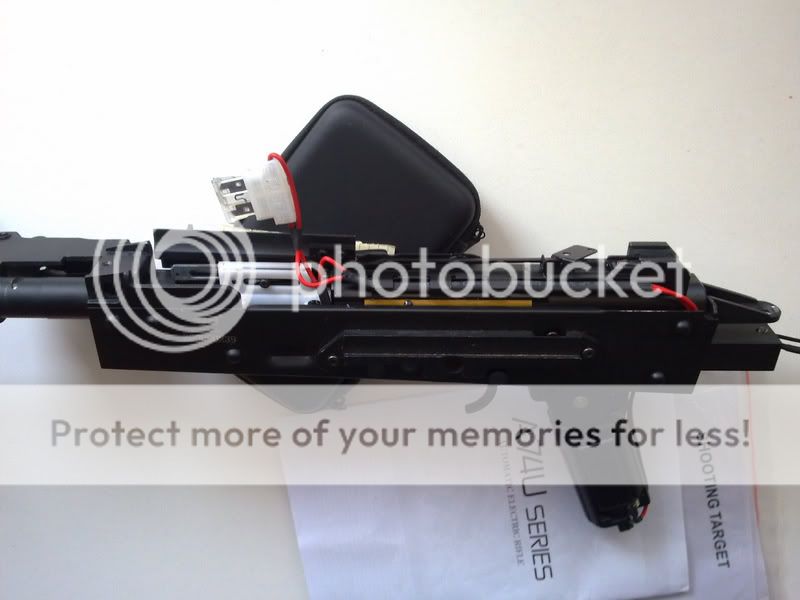

vi posto un paio di immagini così forse capite a che punto sono...
https://i970.photobucket.com/albums/...8112009030.jpg
https://i970.photobucket.com/albums/...8112009031.jpg
https://i970.photobucket.com/albums/...8112009032.jpg
spero di non andare ot, ma spero che queste foto interesseranno a chi vuol vedere come è fatto dentro!
tnks.
luigi
togli la microvite che sta davanti alla seconda foto, togli le 2 viti che tengono l'hop up e le 2 viti che tengono il carrello. in + devi togliere la vite che sta sotto davanti all'imbocco dei pallini.

esatto, fai come dice salvioch, togli questo grano:
https://i123.photobucket.com/albums/...h/cimg4157.jpg
svita le due viti che tengono unita la t hop up bianca ad un pezzettino di plastica nero (una delle due si vede bene nella terza foto, l'altra è speculare dal lato opposto)
svita poi questa vite e rimuovi la placchetta:
https://i123.photobucket.com/albums/...h/cimg4148.jpg
ora dovresti poter sfilare l'outer e l'inner barrel insieme.
dopo aver fatto ciò svita le vitine che trattengono l'otturatore al sistema di scarrellamento:
https://i123.photobucket.com/albums/...h/cimg4149.jpg
sfila l'astina e sfila il gearbox, attento all'otturatore che uscirà dalla sua sede.
con il gearbox in mano smonti il sistema di scarrellamento, togli le varie viti che lo chiudono, il copri ingranaggio e la placchetta superiore e apri finalmente il gearbox!
si trovava tutto in questa guida comunque ;)
buon lavoro!
