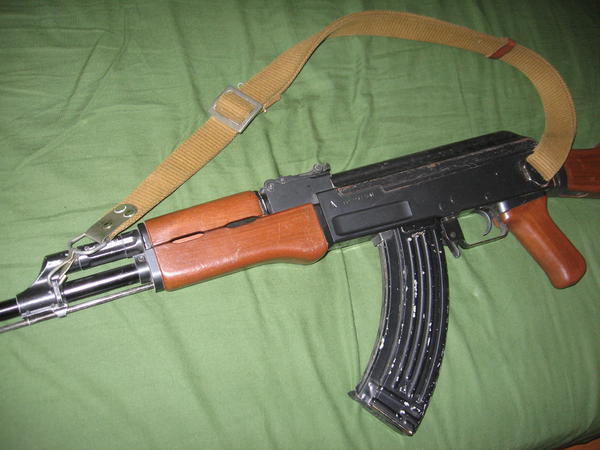

qualche anima pia mi sa spiegare come diamine si mette la cinghia che ti danno in dotazione sull'ak74 kls? sono giorni che ci provo, c'è un solo moschettone... sono sicuro che c'è un modo ma sono troppo niubbo per capirlo xd
in quello vicino al calcio non devi mettere l'aggancio di cuoio (o altri agganci), ma devi passare la cinghia stessa.. mentre a quello avanti agganci il "moschettone" della cinghia
nella foto di dentista si vede come montarla,in pratica devi far passare il moschettone nella fibila dopo aver passato la cinghia nell'anello posteriore del fucile.
cmq se vuoi un consiglio o cambi il moschettoncino con uno simile,magari un pelo + grosso(costa tipo 1 euro) oppure non usare quella cinghia....il moschettone originale e' fatto di un materiale morbidissimo,rischi che ti si allarghi e ti caschi il fucile a terra(a me stava per cadere,e non ero nemmeno in game,stavo facend odelle prove in box).
ciao
ok, sono riuscito a montare la cinghia. ora mi sorge un dubbio niubbo però... non è troppo corta? va messa a tracolla?
p.s. sì il moschettone lo cambierò.
se sposti la fibia lungo la cinghia si allunga
ok tutto apposto ^^
