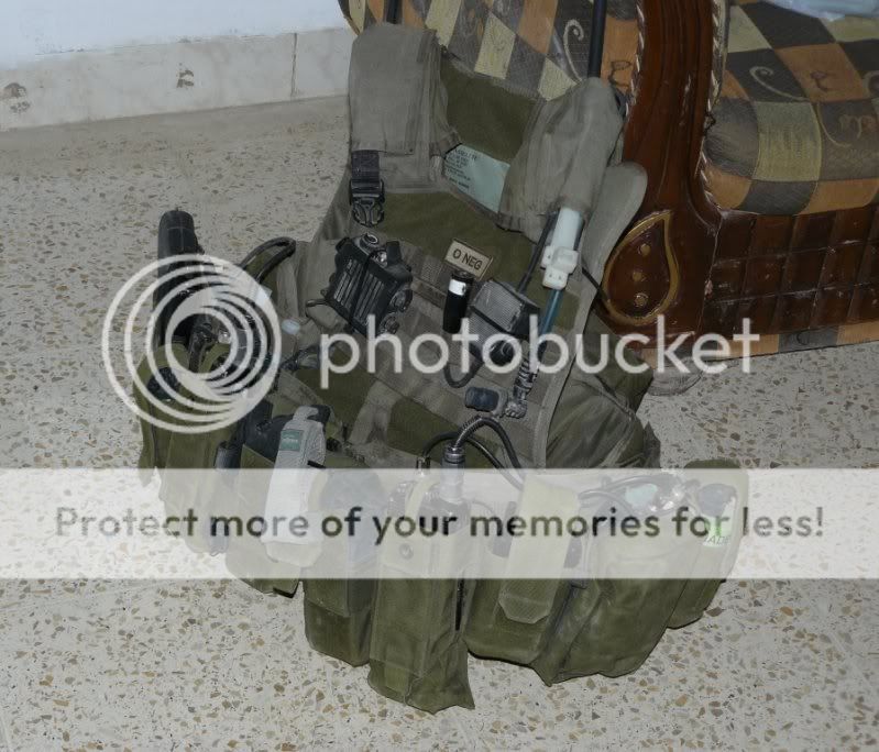

... e poi mi vorresti togliere il gusto di mettere su un affare del genere da SAS signaller con due o tre radio insieme...?
https://i288.photobucket.com/albums/...irsoft/rav.jpg
ahahaha.
certo che un rav sistemato in quella maniera fa voglia :D
io per ora mi accontento della prc-148 dummy lavorata col dremel per contenere la mia yaesu vx-177 :D
