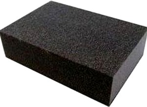

...per il resto, non ho fatto nulla di eccezionale! ho sprayato con vernice Fosco khaki da una distanza di 20-30cm circa, senza premere fino in fondo il "tasto vaporizzatore" della bomboletta (ma non premetelo troppo pochi, altrimenti non vaporizza un tubo e vi scendono giù dei goccioloni di vernice). Poi se volete ottenere un effetto sporco leggero, allora tamponate subito la vernice fresca, modellandola con un panno di cotone. Se invece intendete creare un asg più usurata, lasciato asciugare qualche minuto e poi rimuovete con il solito panno di cotone imbevuto di acetone solvente. Per rimuovere la vernice asciutta, inoltre, potete utilizzare una spugna abrasiva da 400....come questa:
https://i.ebayimg.com/t/SET-2pz-SPUG...9nQ~~60_35.JPG
Tenete presente che sulle parti in plastica porose (come il crane) è più difficile rimuovere la vernice asciutta (e anche fresca), per cui non esagerate nello spruzzo. Anche sul crane potete passare la spugna, per tira via la vernice in eccesso.
Per il resto, è sufficiente avere pazienza e trovare lo slancio artistico :)
PS. io non ho passato impermeabilizzanti perchè ho constatato sulle altre repliche verniciate che ho, che la Fosco già di suo tiene bene l'acqua! ....nulla vieta, però, di passarci una spruzzata di impermeabilizzante opaco. ;)
