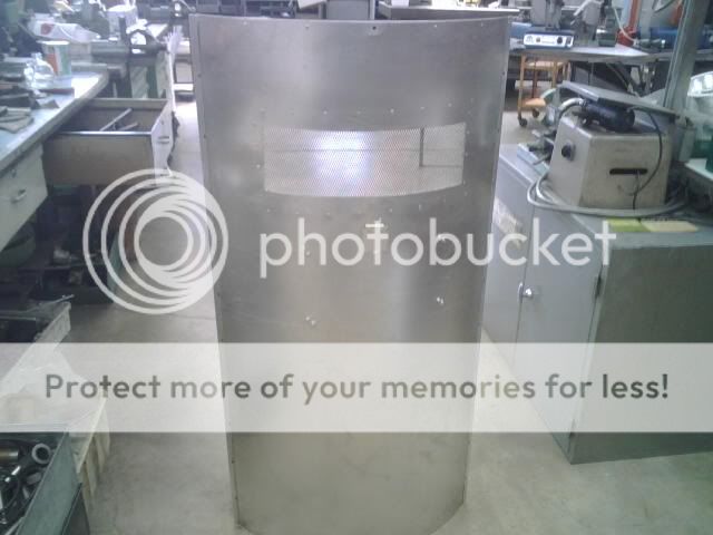

ecco una guida per realizzare uno scudo da softair molto utile negli urban
materiale :
- lamiera di ferro delle dimensioni di 120x60 cm spessore 1,5 o 2 mm
- tondino di ferro diametro 10 lungo circa 30 cm
- tubo di ferro diametro 20 lungo circa 35 cm
- plexigla trasparente antiurto spessore 3 mm delle dimensioni di 19,5x54,5
- bomboletta spray del colore desiderato
- viti inox del 5 lunghezza 10 mm
- dadi del 5
procedimento :

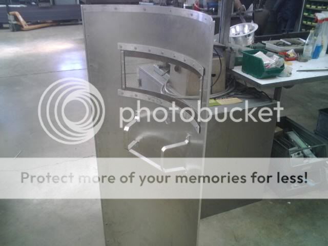

prendete la lamiera e le date una leggera curvatura ,utilizando la calandra (andate da un fabbro),una volta fatto cio' , utilizzando il seghetto alternativo praticate il taglio per la finestrella , a questo punto dovete piegare il tondino del 10 (io l'ho piegato a mano con l'aiuto di un martello e di una morsa) una volta che lo avrete modellato in modo da avere un semicerchio controllate che il vostro braccio passi al suo interno abbondanteme e poi lo saldate alla lamiera .
prendete il tubo diametro 20 e tagliate due pezzi da 9 cm da un lato i taglio deve essere dritto mentre dall altro dovete tagliare a 45°, ora prendete il pezzo diametro 20 che vi è avvanzato tagliate da entrambi i lati a 45° e poi saldate alla lamiera .
praticate dei fori sul plexiglas e intorno alla finestrella sulla lamiera e fissato il plexiglas (io ho utilizzato una decina di viti).
infine date una bella colorata di nero rivestite le maniglie di gomma piuma e scotch in modo che abbiano un buon grip .
ecco alcune di foto

spero vi possa essere utile e che vi piaccia
