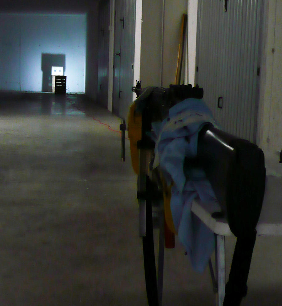

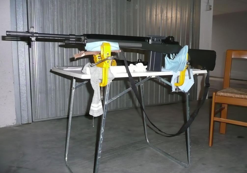

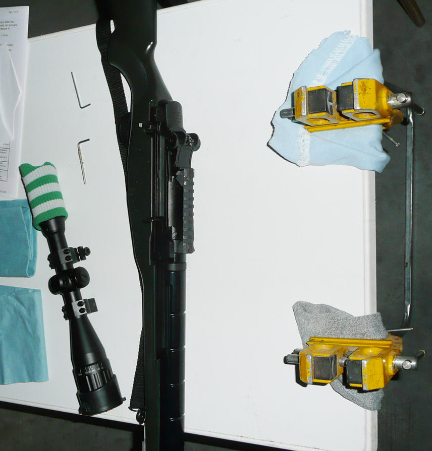

EDIT: come promesso ecco le foto:
-preparazione morse (quella da sci vanno benissimo):
https://www.softairmania.it/attachme...chmentid=36092
https://www.softairmania.it/attachme...chmentid=36087
-posizionamento e fissaggio ciufilo
https://www.softairmania.it/attachme...chmentid=36091
https://www.softairmania.it/attachme...chmentid=36090
https://www.softairmania.it/attachme...chmentid=36094
https://www.softairmania.it/attachme...chmentid=36088
-preparazione bersaglio
https://www.softairmania.it/attachme...chmentid=36089
https://www.softairmania.it/attachme...chmentid=36086

si.. immagino.. quello è il corridoio dei garage di 2 bi familiari, tutte di miei parenti... e nel momento che erano via ho fatto il tutto.. =) diciamo che ho avuto una botta di culo.. =)
