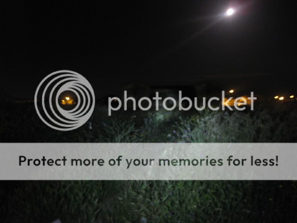

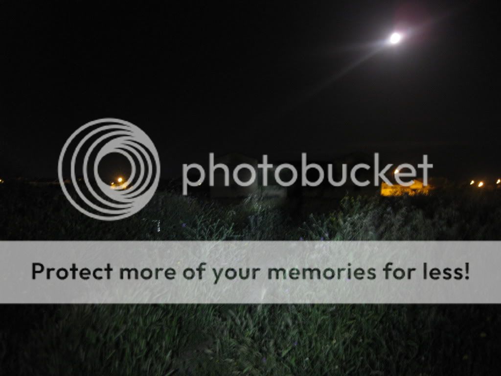

si un traliccio nella notte... ma non vedo molta differenza.. :-)
infatti..come dicevo,SE c'è una differenza in gittata non è percettibile per via della torcia,forse con una 60-70 lumen dovrebbe notarsi meglio....mmmhha....comunque anche ad occhio nudo,illuminando il boschetto,l'illuminazione non sembrava variare tanto...

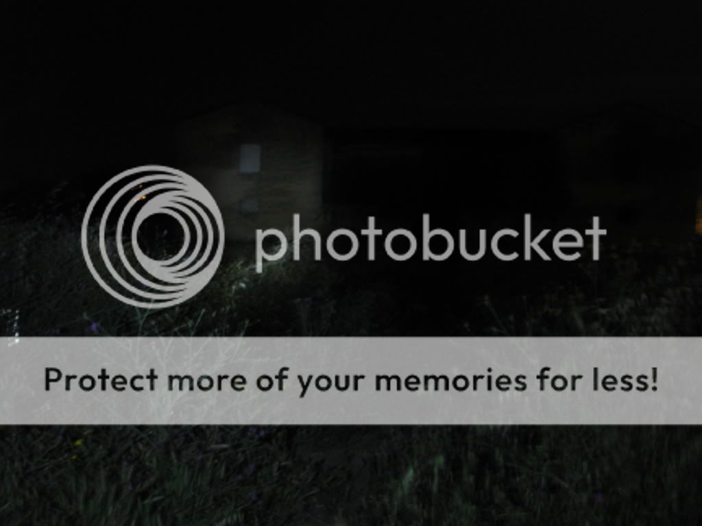

Tanto per gradire, posto 3 foto fatte ieri con la mia M951 con normali batterie da 3v acquistate al ferramente, le batterie non sono nuove ma sono state usate in una 24h circa 1 mese e mezzo fa e varie altre volte in casa ed in gioco:
https://i201.photobucket.com/albums/...9/IMG_2288.jpg
https://i201.photobucket.com/albums/...9/IMG_2287.jpg
https://i201.photobucket.com/albums/...9/IMG_2286.jpg
il "bersaglio" era un granaio abbandonato a circa 130 metri e forse più dalla strada, dove sono state scattate le foto (la prima con lo zoom)
