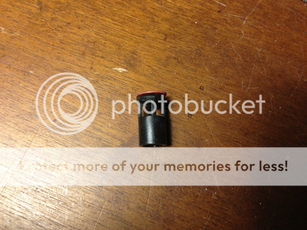

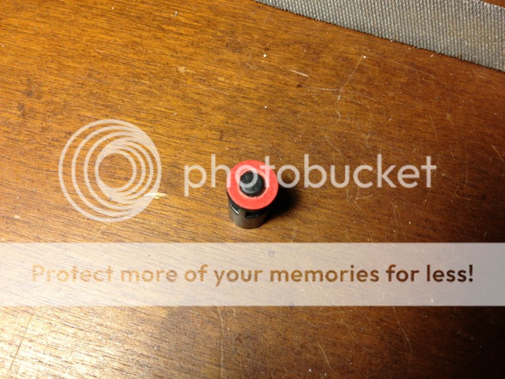

avete presente gli spessori rossi che si trovano o trovavano nei sacchetti di viti dei PC assemblati?
usandone uno o al massimo 2 di quelli e incollandoli sopra la valvola si ottiene un depotenziamento veloce, affidabile e a costo 0€
cerco le foto

uno spessore basta per portare a 1,1 circa una replica da 1,5/1,6J, sui miei MP5 ne ho messi 2 uno dei quali è stato assottigliato come spessore.
nella foto vedete una valvola con uno spessore a cui è stato allargato if foro per farlo combaciare, basta incollarco con la Loctite e provare a vedere la potenza, poi eventualmente se ne mette un secondo
------ Post aggiornato ------
https://i2.photobucket.com/albums/y4...ps290a9900.jpg
questo è l' esploso del Loading di un GBB VFC, quella con il pallino rosso è la valvola che si deve spessorare
