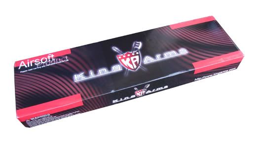

    confezione & dotazione

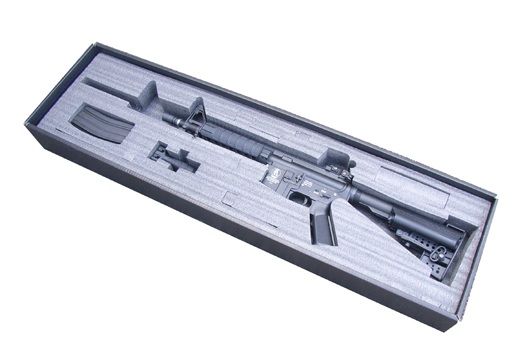

    la scatola è di notevoli dimensioni (probabilmente per far si che con un solo stampo del materiale di contenimento interno si possano alloggiare diverse repliche in produzione alla ka) ed il contenimento dell'asg al suo interno è ottimo.
    come dotazione, ovviamente oltre all'asg, troviamo un caricatore maggiorato da 300 bb, maniglia anteriore, guancette laterali copri slitta, astina per la pulizia della canna e libretto di istruzioni.

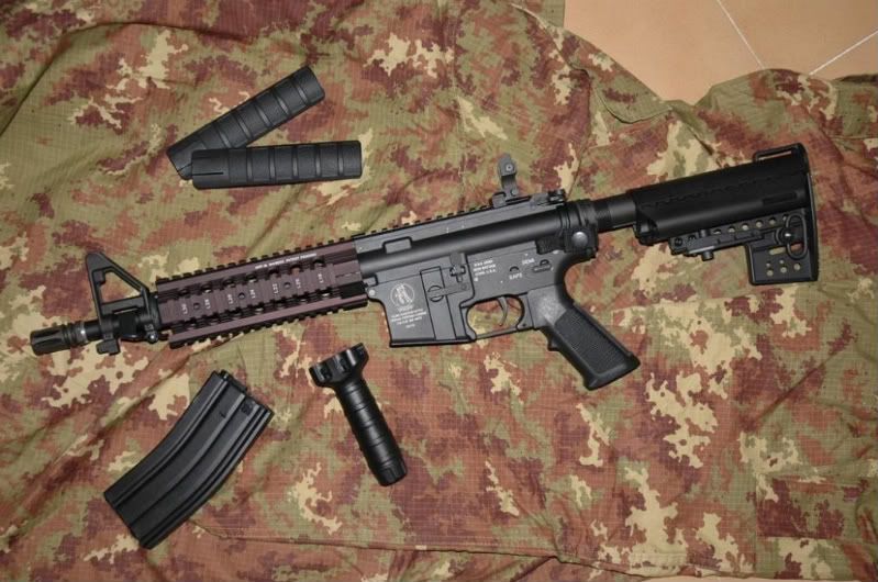

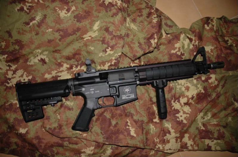

    la replica
    la replica è completamente in metallo ad esclusione del calcio e del grip il resto è tutto metallo!!!
    i loghi presenti sulla replica sono ben fatti e ricalcano il logo della troy
    partendo dalla parte posteriore troviamo il calcio estendibile in 6 posizioni realizzato sulla base del modello della "vltor".
    il calcio ospita negli appositi spazi laterali una batteria tipo crane da 9.6 in 8 elementi (io monto una intellect 9,6 - 1400 mah) e probabilmente potrebbe ospitare anche 9 elementi.
    a mio parere il design è molto bello e un po' diverso dal solito, peccato che la parte in plastica balli leggermente e che il montaggio delle batterie sia un po' laborioso. infatti per rimuovere gli alloggiamenti per le batterie si devono svitare 2 viti.
    l'anello per un'eventuale cinghia e di tipo a sgancio rapido.
    nella parte superiore del calcio è presente un foro attraverso il quale è visibile un numero che indica la posizione del calcio.
    spostandoci in avanti troviamo la tacca di mira posteriore.
    questa è completamente in metallo e ribaltabile.

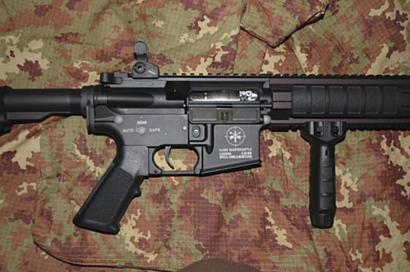

    per quanto riguarda il lower e l'upper receiver qeusti combaciano perfettamente e facendo scorrere l'upper in avanti è possibile accedere facilmente al gear box.

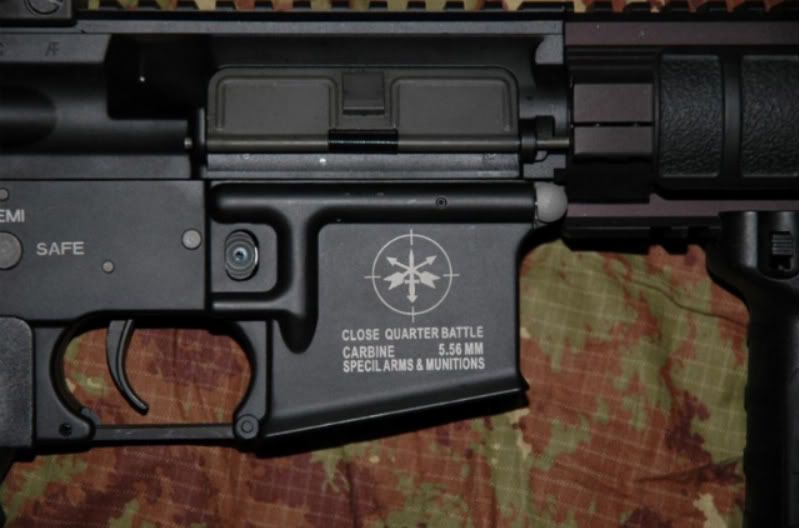

    il selettore di tiro (presente sul lato sinistro) ha un movimento fluido e scatti decisi per bloccarlo nelle diverse posizioni (safe, semi e auto).

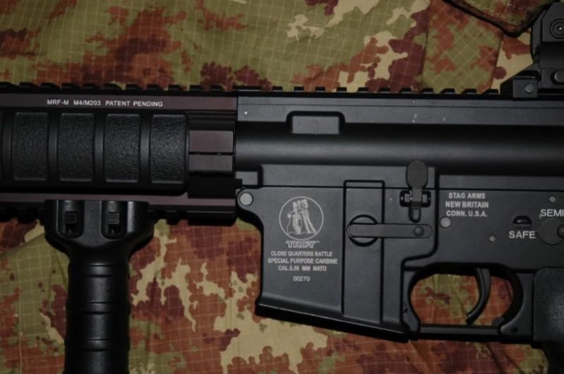

    sul lato destro troviamo la finestrella per l'espulsione dei bossoli e che nella replica permette di accedere alla regolazione dell'hop-up. questa si apre come in tutte le asg della serie m16 /m4 ma rilasciata l'asta la finestrella rimane aperta e viene richiusa tramite la pressione sul bolt-catch.
    sempre sullo stesso lato si trova il tasto per rilasciare i caricatori che, forse perché la replica è ancora nuovissima, è un po' duro.
    arriviamo quindi al ris.

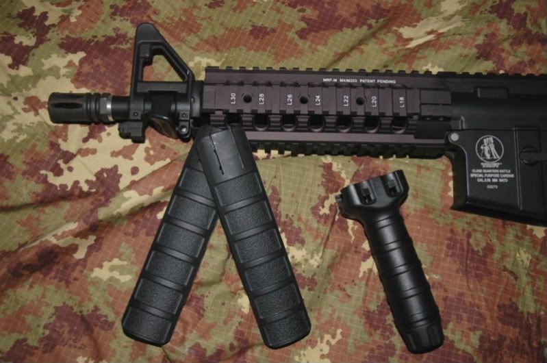

    anche questo è completamente in metallo e molto robusto. sono presenti le slitte da 20mm sui 4 lati e la slitta superiore forma un tutt'uno con la slitta che si trova nella parte superiore dell'upper receiver come è possibile vedere in alcune foto riportate in precedenza.
    su tutti i lati sono incisi i numeri per posizionare con precisione eventuali accessori e l'attacco del grip verticale e delle guancette di protezione è molto solido.
    nella parte frontale della canna troviamo il classico delta di mira e un altrettanto classico spegnifiamma, niente di eccezionale insomma. peccato, magari uno spegnifiamma differente (tra i tanti prodotti dalla ka) avrebbe ulteriormente migliorato l'aspetto della replica.

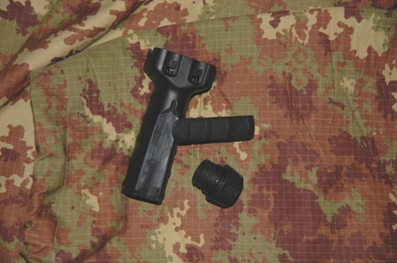

    per quanto riguarda gli accessori in dotazione posso dire che la grip verticale (anche questa basata sul modello della "vltor" è fatta molto bene. inoltre svitando il tappo nella parte inferiore si accede ad un compartimento stagno e viene liberato una placca di plastica che, una volta eliminata, permette di agganciare alla maniglia il comando remoto di un eventuale laser o torcia.

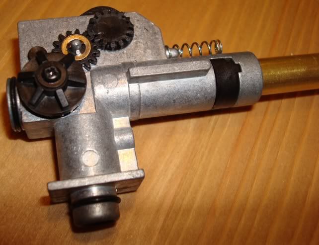

    il gruppo hop-up è in un pezzo unico in metallo.
    la regolazione è abbastanza semplice e precisa e, da quanto ho potuto constatare, lavora molto bene. inoltre come è possibile notare dalla foto ha 2 o-ring per aumentare la tenuta tra il gruppo hop-up e caricatore e gear box.

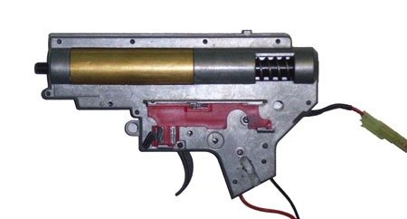

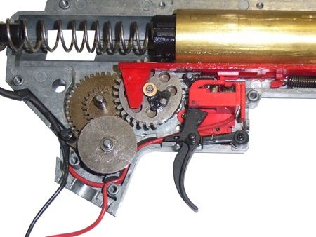

    il motore non riporta marchi ed è equivalente al marui eg1000 e devo dire che fa perfettamente il suo lavoro.
    il gear box è in metallo, rinforzato, con boccole cuscinettate da 7mm.
    all'interno troviamo ingranaggi in acciaio, testa pistone e spingipallino antivuoto.
    alla prima occasione in cui sarò costretto a mettere le mani dentro il gear box potrò confermare o meno le suddette caratteristiche.
