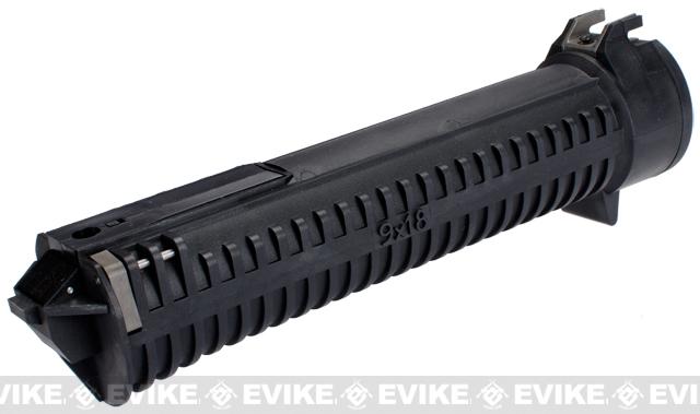

    Il caricatore è ciò che rende così particolare il PP-19. Purtroppo al momento della recensione il caricatore è in lavorazione, per cui posto delle immagini che trovereste su web (chiedo scusa nel caso non si possa fare).
    Quello dell'arma vera contiene all'interno una vite senza fine (tipo Calico) che, grazie ad una molla, manda nella camera ben 64 colpi 9x18 Makarov, oppure 53 colpi 9x19 Parabellum (esiste anche in 7.62x25 Tokarev). La Silverback ha riprodotto fedelmente l'estetica di questo caricatore, così come il sistema di aggancio all'arma. E' un monofilare da 160 colpi (sulla carta). Partiamo dal guscio, è' in Nylon caricato con vetro ed è di ottima fattura. A prima vista il polimero usato può apparire troppo morbido e flessibile, ciò si nota soprattutto nelle parti più sottili. Ma questo è solo positivo: il guscio del caricatore è resistentissimo, è impossibile scassarlo, presumo anche prendendolo a mazzate (come non riuscireste a scassare una bottiglia di plastica per capirci). Questo proprio grazie al fatto che la plastica è relativamente morbida e assorbe ottimamente gli urti (questa osservazione riguarda solo il guscio). Ciò nonostante il caricatore risulta essere molto rigido nel suo insieme, avendo per questo anche degli irrigidimenti lungo tutto il corpo. Il dente di aggancio posteriore non subisce apparentemente usura durante l'utilizzo. E' importante però fare attenzione, durante l'aggancio, a centrare bene la sede vicino il paragrilletto, dato che spostando il caricatore per sbaglio un pò di lato, esso sembra entrare lo stesso, ma il dente di aggancio entra male e rimane segnato da una delle guide. Questo succede a causa dell'elasticità della plastica. La "forcella" di aggancio anteriore è di plastica esternamente, ma al suo interno è doppiata da una un metallo - il tutto ha un'ottima resistenza. Il caricatore fa un pò di fatica ad agganciarsi, ma una volta fissato, non si muove di un millimetro e non balla minimamente. Inoltre il caricatore funziona da paramano, molto comodo. La manopola anteriore è puramente estetica e si gira liberamente, è tenuta in sede da un grosso seeger. Il meccanismo interno si sfila davanti, togliendo il seeger, la finta manopola e svitando la vite che fissa la forcella metallica al guscio. La parte di plastica con il foro d'uscita dei pallini (e la relativa linguetta d'arresto) si smonta togliendo una spina, molto semplice.
    Il monofilare in questione si dice in giro che pesca bene, ma nel mio caso dava qualche problema. Durante l'ultima trentina di pallini ci sono dei vuoti nella raffica, purtroppo è una costante. Non ho mai smontato il meccanismo interno per un semplice motivo che sapevo già che avrei dovuto maggiorare il caricatore. Ma di questo parlerò più avanti.
