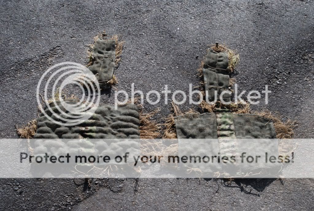

guardando queste foto: https://i698.photobucket.com/albums/...DSC_0092-1.jpg
https://i698.photobucket.com/albums/...DSC_0070-1.jpg
https://i698.photobucket.com/albums/...DSC_0030-5.jpg
mi è partita la scintilla, secondo voi si potrebbe creare una ghillie applicando del velcro sulla mimetica e creare altri pezzi di stoffa velcrati su cui incollare la juta e attaccarli appunto tramite velcro alla mimetica? cosi sarebbe una soluzione abbastanza comoda e si potrebbe lavare la base della mimetica, o sono uscito pazzo io? non scannatemi :asd:
i può fare.. ma poi vai in giro con il doppio della roba.. ce da vedere se conviene.. io la ghillie l'ho fatta su una base per ghillie fatta di rete fina.. quindi alla fine la posso mettere sopra a tattico e divisa normale.. ;)
