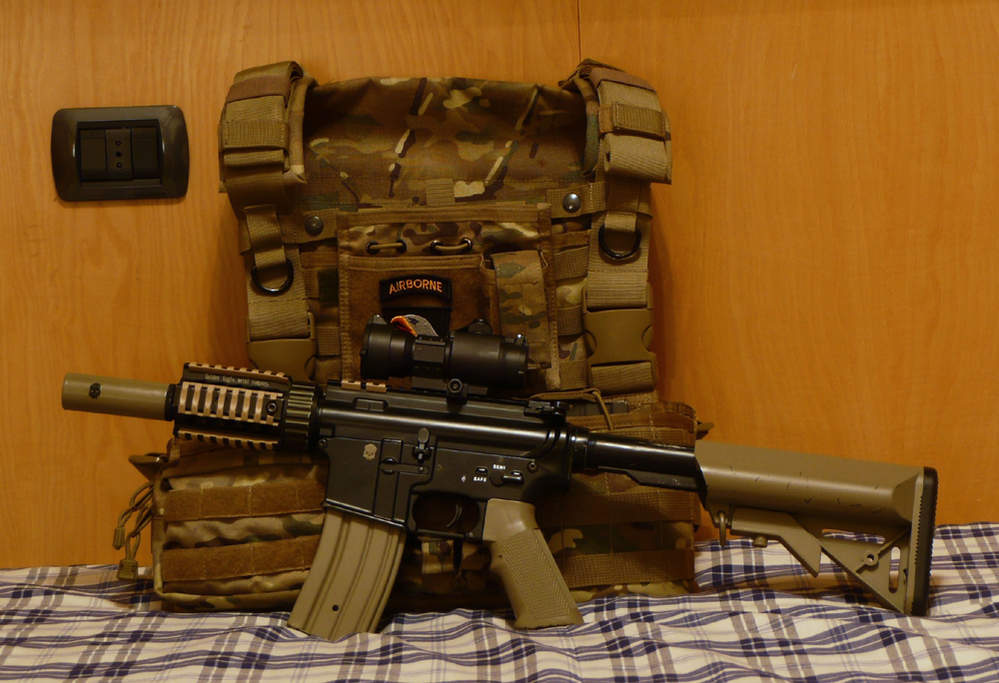

finalmente ho delle foto decenti del mio stubby quasi terminato..
m4 stubby killer golden bow RAS CQB custom
esterno:
- calcio crane CA
- fondello reggimotore ICS
- maniglione superiore full metal CA (non montato)
- gusci full metal dboy
- dot aimpoint G&P (con vetro protettivo "home made" da 2mm in PC)
- copri ris tan G&P (accorciati)
- calcio crane + grip motore + caricatore + silenziatore -> pittati Flat Dark Earth (Vernice Spray SniperMK)
- copri dot tan G&P (a breve)
interno:
- ingranaggi in acciaio con conico cuscinettato JG
- cut off ICS
- motore CA High Torque
- pistone rinforzato CA
- testa cilindro silenziata Element
- testa pistone cuscinettata anti-vuoto silenziata Element
- cilindro ICS alta scorrevolezza
- molla da J
- reggimolla in metallo
- gruppo HU CA in metallo
- gommino HU marui
- canna KM-head 180mm 6,03mm "home made" (coperto da silenziatore)
- silenziatore 100mm G&G con modifica "home made"
- cablaggio a bassa impedenza elettrica "home made"
