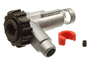

Buongiorno ragazzi, sto leggendo tutto il thread (pagina 55 su 80 da tapatalk) e mi chiedevo se foste a conoscenza di questo:
https://ecx.images-amazon.com/images...mL._SX300_.jpg
Il codice prodotto ics è ma-215
Qualcuno l'ha provato?
È l'hopup della nuova serie di m4 ics scarrellanti. Se noti non ha la molla di contrasto che invece si trova all'interno dell'outer barrel.
Se hai un m4 ics classico bisogna verificare la compatibilita

L'unica menata degli hopup ics è la molla di contrasto. Dura pochissimo e poi si snervante. Io sulle mie repliche ho optato per installare una molla da ferramenta nello scasso della outer. Ho avuto guadagni di potenza molto alti, anche 0.3J....per il resto tutto ok
cos'è la molla di contrasto?
La molla che spinge l'hopup verso il gear
Hai mai verificato se ci sia la possibilita di mettere una molla di contrasto direttamente sulla inner, tipo minimi per intenderci, o non c'è spazio?
Non ho esattamente capito la tua soluzione, potresti spiegarla meglio o mettere una foto per cortesia?
Edit: per farmi capire meglio, come spiegato alla fine di questa discussione
https://www.softairmania.it/threads/...o-Hop-Up/page3
Non c'è spazio.
La molla di contrasto lavora attaccata al l'hopup in una sede dell'outer
Io faccio che prendere una molla leggermente più grande e dura ed incastrarla in quella sede. Lo faccio ad outer smontata che poi inserisco nel body
Ah, ho capito grazie.

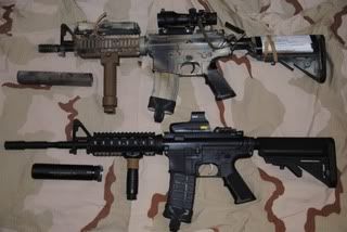

volendo montare una canna di precisione, montano tutte quelle per m4? ho un cxp con canna originale da 200mm
ciao ragazzi, volevo montare un ris noveske da 10" per intenderci questo
Allegato 281889
sul mio cxp15 ics, posso farlo senza problemi, oppure occorre qualche modifica? bisogna anche cambiare la canna interna?
