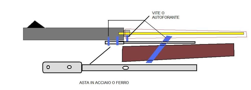

Ultimamente ho scoperto che la canna del mio Thompson (Marui preso seconda mano) ballava un po´. Smontando la canna ho scoperto che l´Outer barrell si era spezzato. Ho cercato di incollare i due pezzi ma dubito che si staccano appena lo uso in gioco.
Qualcuno sa dirmi dove trovo un pezzo di ricambio ? Finora l´ho trovato solo sulla baya (a un prezzo esagerato) e a HK dalla compagnia UN (peró esaurito :( )...
Purtroppo è un problema che hanno tutti i Thompson e finchè li producono in ZAMA,non puoi farci niente
di ricambio lo trovi solo ad HK o sulla baya
altrimenti fa come ho fatto io
ho ricostruito la barra in ferro (quella che tiene ferma l'astina parmano)in acciaio (duro ammazzato,puoi rifarla in ferro grosso e sei apposto)
poi l'outer barrer la fissi al receiver con un vite (prima fai un foro e filetti) o autoforante (sotto,così l'astina copre la vite)forando sia la canna che quella sporgenza della cassa (Dove poi gli innesti la canna)
in piu aggiungi un po di nastro,farà da spessore.
in piu ho forato e filettato la canna per fissargli l'astina paramano
stava gia bella dirtta con l'asta in acciaio,ma fissandola alla canna,quest'ultima non balla e rimane fissa.
a parole sembra difficele ma è una cazzata.
piccolo disegno
non è in quota ma è per farti capire
https://i27.photobucket.com/albums/c...ImmagineQQ.jpg
