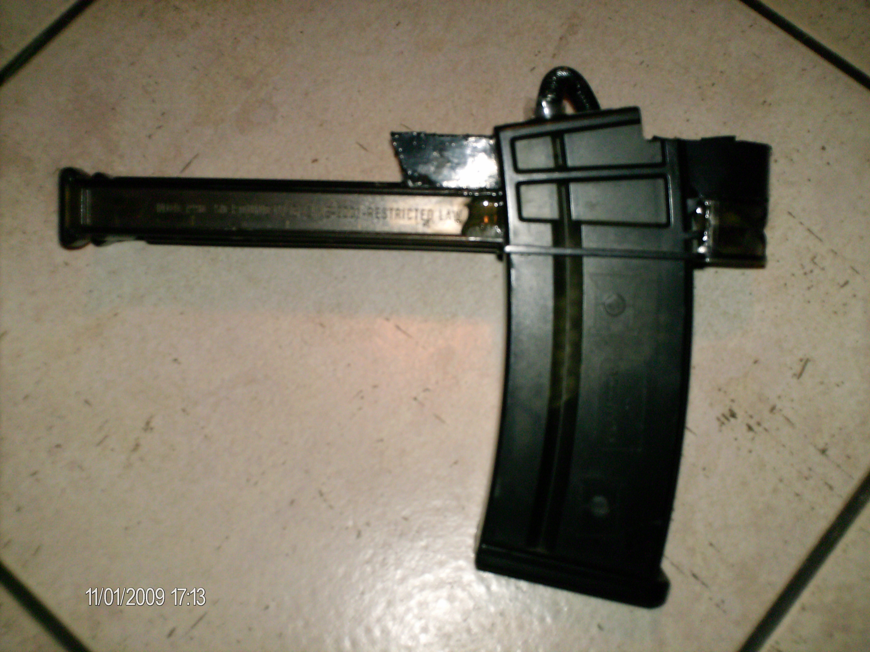

io ho preso spunto dall'idea di unknowjuzam (l'idea della molla da lampada è geniale:right:),ma userò un caricatore da m4 corto(quello da 190bb) e lo collegherò al caricatore originale.
grazie ad un'apertura sul fianco i due caricatori saranno comunicanti in modo da sfruttare la capienza del caricatore originale(a cui costruirò la paratia mobile anti-maracas) e ricaverò un'apertura superiore per il caricamento rapido dei pallini in modo da poterlo riempire facilmente(anche se la capienza credo che sarà enorme,quindi al massimo lo si rabboccherà solo...).
appena avrò finito il lavoro posterò foto e consigli.
comunque ad un primo montaggio di prova sembra funzionare alla grande!!!!!

:ok:si, avevo pensato anche io all inizio ad una cosa del genere ma è sicuramente più laboriosa e io sono partito con l idea di fare la cosa più semplice possibile,senza rovinare troppe cose nel caso poi nn funzionasse, ma anche in questa variante non è male...
ma l unico problema tecnico che penso si riscontri in questo modo è che i pallini che sono dentro al caricatore del p90 nn scendono in modo continuo dentro a quello dell m4 per permettere alla molla di caricarli, e quindi ci sia bisogno di "squotere " il fucile per falli scendere....
forse sembra un dettaglio inutile, ma immagina di stare a sparare dall alto al basso (qundi con il fucile piegato in avanti), i pallini nel caricatore del p90 si portano in avanti e non entrano + in quello dell m4 e appena finiti (e sono pochi) ti si scarica la molla del caricatore e ti ritrovi a rigirare la rotellina di corsa...:cry::cry:
sicuramente è un caso limite, e magari neanche succede, prova delle situazioni simili e vedi che fà, poi posta risultati e foto...:wink2::wink2::wink2:
io ho fatto questo, e prima o poi mettero anche una guida su come farlo, comunque intanto metto qua qualche foto.
tiene sicuramente piu di 1500 bb, li svuota tutti con 4 cariche complete della rotella e non soffre granche dell effetto maracas grazie ad una paratia che spinge i bb (e quella che si trova nel caricatore originale ).https://www.softairmania.it/picture....pictureid=1136https://www.softairmania.it/picture....pictureid=1132

provato ieri in game e funziona benissimo,i pallini scendono da soli nel caricatore dell'm4,senza bisogno di fare movimenti "strani",la molla và caricata esattamente come in qualsiasi maggiorato colt,quindi dopo ogni scontro.
appena ho tempo metto le foto:wink2:

l'idea è praticamente la stessa,anche io stò adattando la paratia mobile originale per eliminare l'effetto maracas.
