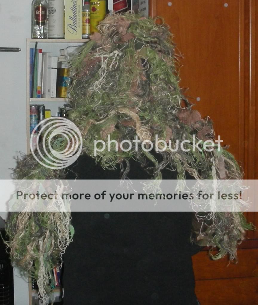

il lavoro non è affatto male, vedo delle sfilacciature in giro , cuci i bordi mi raccomando, vista indossata ...avrei lasciato il dietro un 10/15 cm più lungo.
adesso sotto con l'infarcimento !

ciao dff.il lavoro sembra ben fatto anche a me.ti volevo solo fare una domanda.
ma sotto cosa metti?la mimetica?no perchè mi sembra un pò strettina.oppure usi una combat t-shirt?jano
under armour e giacca della mimetica, chest e camelback. in effetti non è grandissima però posso allargarla a piacimento.
okkkk.mi sà che stasera la inizio anch' io scoppiazzando spudoratamente.
l'ingombro nel trasporto è veramente minimo.se mi fai sapere anche la funzionalità in gioco ti sarò eternamente grato.jano
la funzionalità te la facciamo sapere io e teflon...
funziona
ovviamente non essendo una ghillie intera cambia la scelta della posizione di tiro o acquisizione,ma funziona davvero bene....

grazie flaka e grazie teflon.con acquisizione e posizione tiro cosa intendi?l' occultamento con cose naturali tipo cespugli o erba alta credo.in questo caso funziona bene anche in autunno-inverno?considerato che copre solo la parte anteriore del corpo(che è anche la più visibile) per il resto?mi sà che all'ultima domanda mi sono già risposto da solo.jano
yess....con una ghillie intera,si può azzardare una posizione anche in luce e senza troppi ripari naturali,con una viper,assolutamente mai,con la viper si sfruttano i coni d'ombra,la morfologia del campo e la vegetazione in maniera ancora più amplificata proprio perchè copre solo la t del corpo,in autunno,estate o inverno non cambia nulla,scelta del posto giust=essere invisibili,in estate io la ghillie non la uso da un paio d'anni....devo dire che anche in inverno la sto usando davvero poco,mi diverto di più a sfruttare il terreno e l'amica ombra,anche se l'ombra spesso è una calamita per l'occhio degli scout

in genere quando si prepara una ghillie o una viper per sniper/scout si usa una mimetica di una taglia superiore....perchè la si indossa al di sopra del resto dell'equipaggiamento...la tua mi sembra un pò strettina,,,me ne accorgo dal taglio della schiena che sembra tirare,,( ovviamente parlo guardando la foto senza visionare il capo in mano!!!),,,
una altra cosa....
il taglio sulla schiena aimè col tempo tende a sfilacciarsi e per dere forza...
so che le rifiniture sono in più da fare..ma in questo caso queste cosette le avrei sistemate,,
il cappuccio..
considerando che manca l'occultamento....il cappuccio doveva essere fatto un pò + grande da contenere il cappello o il jungle all'interno.....
scusa tanto ma non te la prendere è iol mio punto di vista da sarto..:)
sul cappuccio sono daccordo con marte,è vero che molti nella realtà prediligono il solo cappuccio per i motivi sopracitati,ma avere la possibilità di usare la ghillie anche col jungle a mio avviso è importante....per le rifiniture sui tagli,se non hai la macchina da cucire e non hai voglia di perdere ore e ore a cucire a mano,l'unica cosa fattibile è di incollare con shoe goo o artiglio o mastice delle fettucceche prendano sia l'esterno che l'interno del bordo tagliato

tornando seri ti do un'altra idea per il cappuccio..vorrei mostrarti le foto di quello sulla mia, ma non la trovo in più in giro :(
comunque sia, come nella viper originale forse ti converrebbe far partire il cappuccio dall'altezza delle spalle.
in questo modo rendi già meno visibile la sagoma formata da spalle e testa :omaggio:

ho fatto la copia esatta della viper originale della tactical concilement (250€ di ghillie...)
adesso valuterò se attaccare il cappuccio alle spalle ma non vorrei che fosse troppo tirato poi.
in ogni caso domenica scorsa si è comportata egregiamente, non mi ha dato problemi nei movimenti (nonostante sembrasse molto stretta) ci ho strisciato, corso, sono stato appostato 1h40min a fare acquisizione con flaka... vabbè, mi fermo qui sennò mi risale l'adrenalina!

posso darti un idea???? allora io il cappuccio della prima ghillie lo avevo fatto usando direttamente la rete sagomandola in modo da attaccarla alle spalle cosi che si veda meno la sagoma.....e siccome da imbottita romperebbe la juta che ti solletica, il sotto della rete/cappuccio l avevo coperto con una keffia verde e andava molto bene e per tenere un po aderente il cappuccio un semplice elastico della merceria....dimmi se t ho aiutato:2gunfire:
molto bella ma non attacchi la juta? la lasci senza.. fammi capire in poche parole la viper sarebbe 1 semi ghille alla quale attacche poi la vegetazione locale?? giusto?
puoi fare delle foto in game.. io pensavo di farla sotto quell' aspetto solo con la juta attaccata.. non so ora mi vengono 1 po di dubbi..

ho ripreso il progetto della tactical concelament e gli ho dato forma, praticamente per chi possiede il viper avrà notato che sul dorso ci sono degli attacchi che nel progetto originario prevedevano la possibilità di attaccarci una prolunga di ghillie.
ho sostituito quelli originali con dei prodotti della kifaru, ( maschio e femmina) e li ho fissati su una rete tridimensionale, come sapete la rete è verde da una parte e marrone dall'altra, all'occorrenza è possibile invertire il tutto, sulla rete sempre con il metodo delle fascette verrà fissata iuta, vegetazione naturale ecc ecc..... sempre con le fascette renderò più stabile la parte rete e gli attacchi per evitare eventuali ( improbabili) sganci.
a metà della schiena farò poi passare un elastico che con dei fastex userò per fissare meglio la parte rete contro il corpo.
diciamo che sarà possibile utilizzare solo la parte superiore e quando serve estendere la ghillie così come preparare vari tipi di ghillie con basi differenti per rapidi cambi di scenario ( magari nella stessa giocata)
