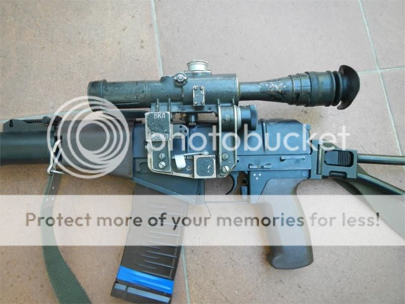

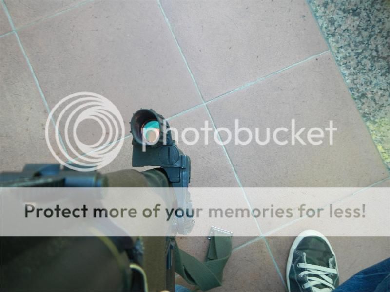

Domani seconda uscita con il VAL. La prima non ho usato ne ottiche ne dot.Oggi ho provato ad inserire sulla slitta quello che avevo disponibile a casa.
Allegato 251311
Replica cinese del kobra dot, si riesce ad innestare sulla slitta e non tocca sulla cover.
Allegato 251312Allegato 251313Allegato 251314
Slitta Bielorussa, si inserisce facilmente, ho messo il dot (replica) come "suggerito" dalla foto di EOtech
Allegato 251315Allegato 251316Allegato 251317

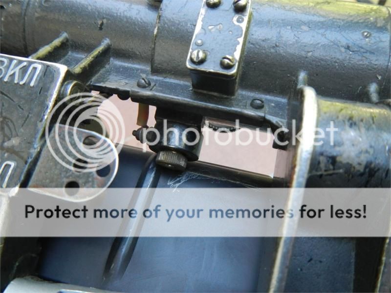

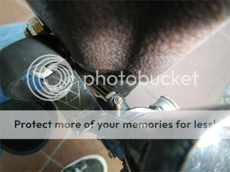

La replica dell’ottica per SVD si inserisce facilmente, ma come notato da tutti si deve eliminare la lampadina e nel mio caso, ho dovuto eliminare anche il piccolo pernetto di ottone che funge da blocco sulla slitta del Dragunov
Allegato 251318

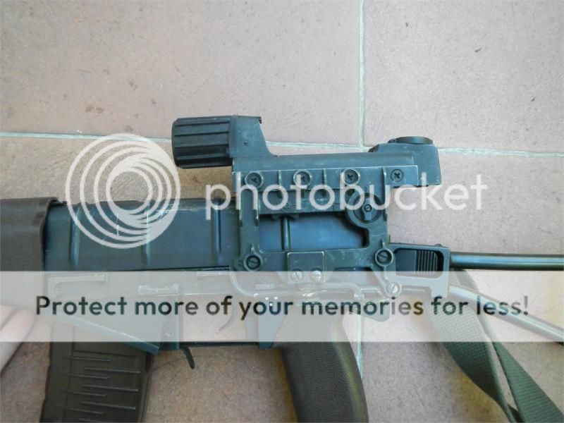

La replica della slitta della Cyma scivola perfettamente sulla slitta del VAL non tocca la cover e rimane più bassa.
Allegato 251319Allegato 251320
Ho provato anche ad inserire altre due ottiche Bielorusse. La prima presenta lo stesso problema dell’ottica replica, la seconda non scivola nelle guide non capisco perché, considerando che ha lo stesso aggancio (per ak) della slitta e non tocca minimamente sulla cover.
la Belomo è per AK o SVD? è molto alta a vedere dalla foto ma almeno si vede che si può montare!
Gurkha: Non va semplicemente regolato l'attacco se non monta?
Eotech: Puoi anche puntare su una UTG
La slitta è per ak, è un pò alta, ma anche quella che si vede nella splendida foto di EOtech, non mi sembra molto bassa.
Per quanto riguarda l'ottica che non scivola ho provato a regolare l'attacco in tutti i modi, ma l'ottica si impunta sempre sull'ultima parte della guida superiore (considerate che entra perfettamente su tutte le slitte degli AK in cui è stata provata, sia veri sia repliche), booooooo!!!

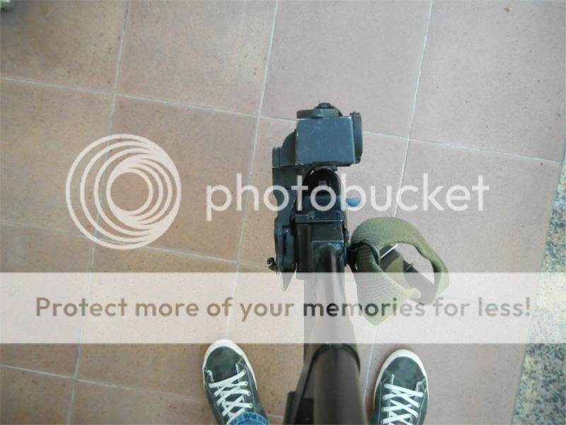

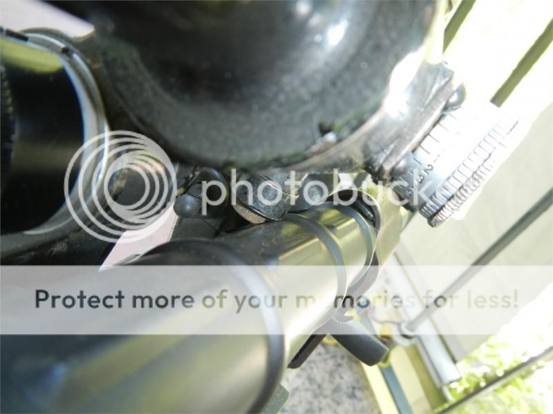

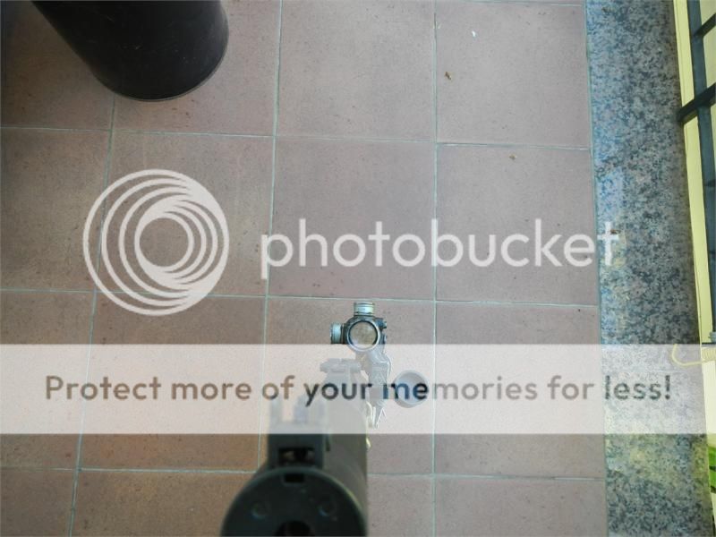

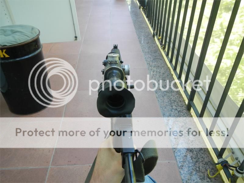

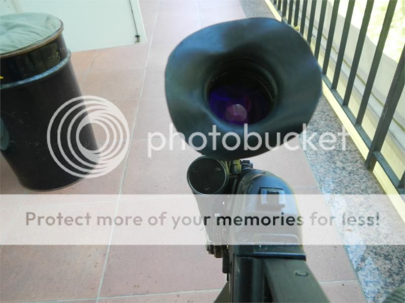

qualche foto che ho fatto provando ad innnestare PSO-1 e kobra
Per la PSO entra a fatica ma ci va..
il kobra entra solo per pochissimi cm
