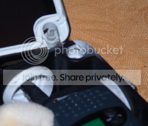

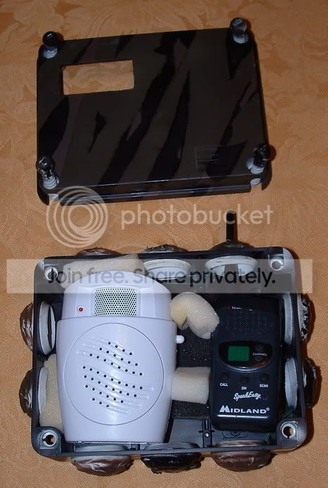

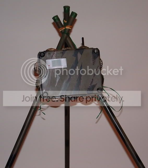

Torneo "ombra su babilonia" allarme radio "Higginstech", materiale: Scatola di derivazione per esterni, una vecchia LPD con VOX attivato, un allarmino a infrarossi.

Non c'entra nulla con la navigazione, ma se vedi bene la scatola di derivazione ha le guarnizioni...
