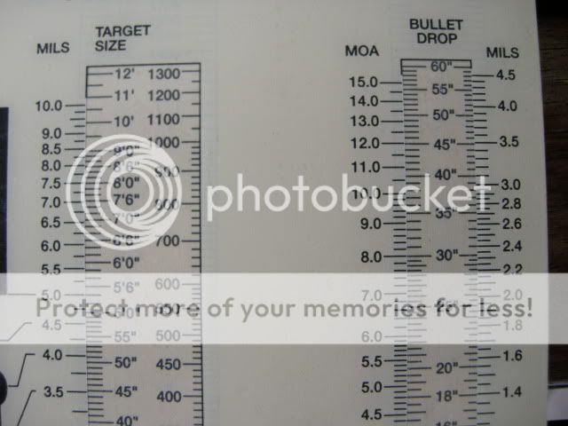

ecco lo strumento finale!
Allegato 52672
ok ci siamo... a noi la swaroski ci fa na pippa con lo sputo.
eccolo, una casa che si vede dal mio bagno
ottica: M3 replica della 'riflescope'
https://img715.imageshack.us/img715/6962/cimg3741r.jpg https://img33.imageshack.us/img33/166/cimg3742b.jpg https://img832.imageshack.us/img832/9716/cimg3740.jpg
mettendo al massimo dell'ingrandimento ( 10x ) il reticolo diventa mil-dot
conto tra il bordo inferiore della finestra del primo piano con quella del secondo quasi 6 dot.
col rapportatore allineo i 'quasi 6 millesimi' sulla rosta dei 3 metri (la misura media di un piano di una abitazione)....
https://img517.imageshack.us/img517/7338/cimg3744.jpg
il rapportatore mi dice allora che l'obiettivo è a poco più di 490 metri... diciamo 492???
ecco la misura effettuata su google-earth... fate un pochino voi!!
https://img51.imageshack.us/img51/1170/controprova.jpg

bel lavoro aggiunta reputazione...... hai replicato una parte di uno strumento che si chiama MIL DOT MASTER che serve sia per stimare distanze di oggetti di dimensione nota che ad avere una soluzione balistica, nel caso si tiri con armi vere.

Passiamo alla visualizzazione...:
In questa parte del regolo abbiamo a sinistra lo schema del MIL DOT dell'ottica con i riferimenti delle letture in MILS, a seguire verso destra i numeri del target size ( dimensione bersaglio ) in pollici..... ( si può ordinare il valore in cm ); un pollice vale 2,54 cm, subito a destra la distanza in metri e il valore che a noi interessa è il target range ( distanza bersaglio ).Sotto il target range ci sono i gradi per l'angolo di sito da 15° a 60.
Facciamo un esempio:
il mio target 32 pollici sottende a 2.5 MILS ...... vado a leggere in corrispondenza della freccia del target range e trovo circa 325 metri ...trovo questo valore facendo scorrere la parte interna del regolo in un senso o nell'altro... per cui tiro verso il basso la slide interna e faccio coincidere 32 con 2.5 MILS (dico 32 pollici perchè so che ho posizionato una sagoma di carta che misura in altezza circa 32 pollici o 81cm.....). Ottengo il valore in MILS perchè semplicemente sovrappongo il mio reticolo al bersaglio e vedo che i MILS dell'ottica occupano uno spazio di 2.5 MILS sul bersaglio per tutta la sua altezza. Utilizzo misure facili ma vi renderete conto da soli che non sempre i valori possono combaciare, per cui spesso dobbiamo interpretare, non sempre leggo un numero intero, può essere 2.5 oppure leggermente di più.
Solo la pratica ci consentirà di essere più precisi, pianella valutazione che nella misurazione.

https://i34.photobucket.com/albums/d...4/DSCN2654.jpg
https://i34.photobucket.com/albums/d...4/DSCN2653.jpg
https://i34.photobucket.com/albums/d...4/DSCN2652.jpg
https://i34.photobucket.com/albums/d...4/DSCN2657.jpg [IMG]file:///C:/DOCUME%7E1/DAVIDE%7E1/IMPOST%7E1/Temp/msohtml1/01/clip_image011.jpg[/IMG]
