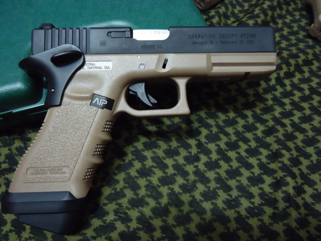

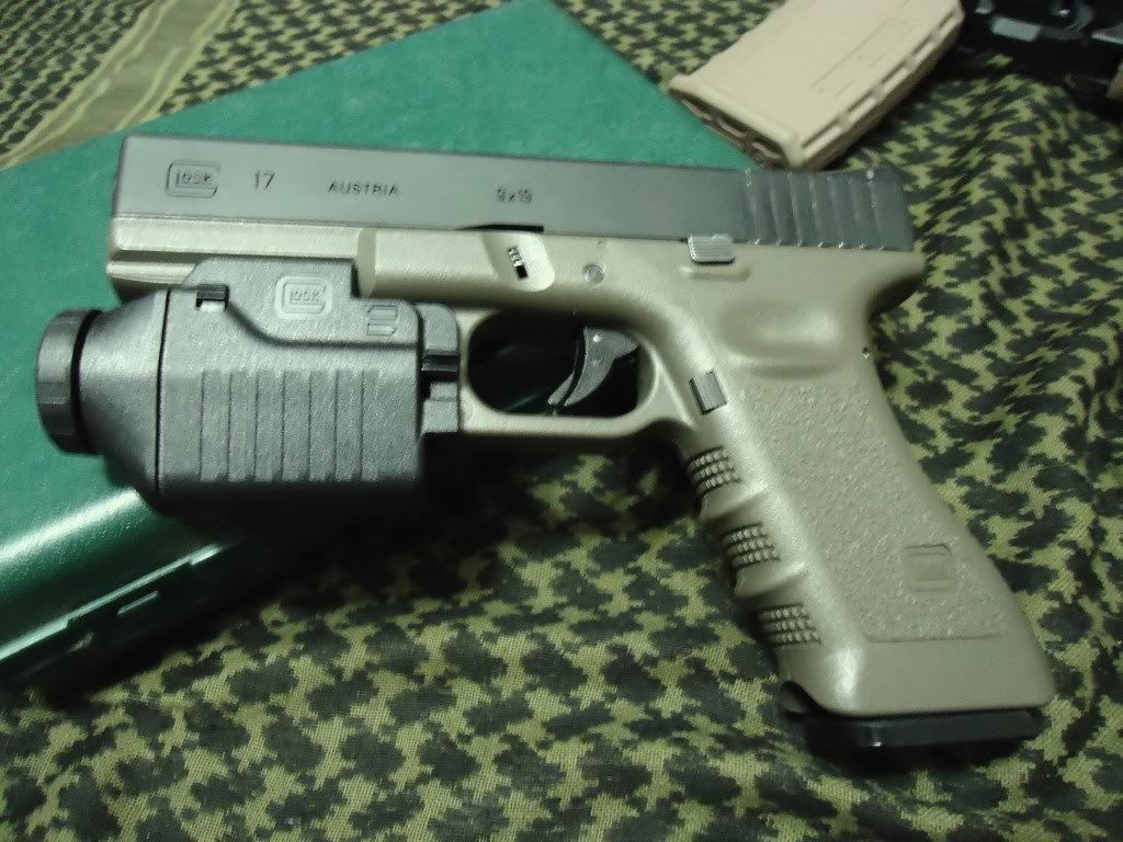

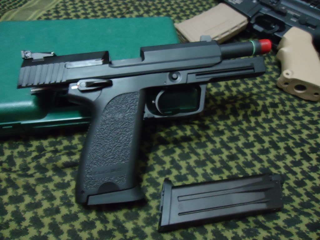

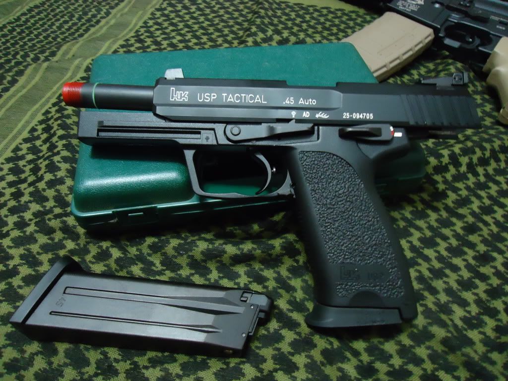

Gran pistola la USP, spara davvero bene e a me non dispiace. Le due glock sono molto eleganti (sono un glockomane, The Lover non odiarmi! :) ), in genere le two tone non mi esaltano ma queste si', e anche i particolari e i "piccoli" accessori sono azzeccati! E, devo ammettere, anche le due Colt sono molto belle, mi piace sia la "strana" (per me ignorante) grip di una, che la classica, che sto iniziando a puntare (e sempre The Lover lo sa, visto che l'ho tempestato di domande). Davvero molte belle ed eleganti, tutte! :right:

Anche io adoro le GLOCK, non solo la 17. La USP va davvero bene, ma non avevo alcun dubbio conoscendo la KSC, l'unica pecca è la canna esterna in plastica. La Colt è il secondo amore, la grip è una Pachmayr, la stessa che monta la colt Silverballers della mitica serie Hitman. Grazie per i complimenti, per la reputazione non fa nulla, l'importante è che sono apprezzate ;).
azzz....te la davo io ma nisba non me la fa dare, prima devo darla ad un altro,tutte belle,la usp che hai preso nuova guarda di trovargli la canna
silver in metallo che guadagna altri 10 punti,è già bella così intendiamoci,ce l'ho con il fusto verde,sparano bene anche dopo anni,ksc numero uno!

Qui in Italia già è un miracolo trovarla nera la canna, figuriamoci silver. Paolo mi sono dovuto accontentare di una ra-tech senza filettatura in metallo, che ho trovato nel mercatino. Ok aspetto di vedere la meu tamarra, perchè se è della malavita deve essere tamarra ;). Io se tutto va bene, domani posto la mia MK23 socom umarex, così mando in pensione nel cassetto, la mia vecchia MK23 socom KSC full plastic.
