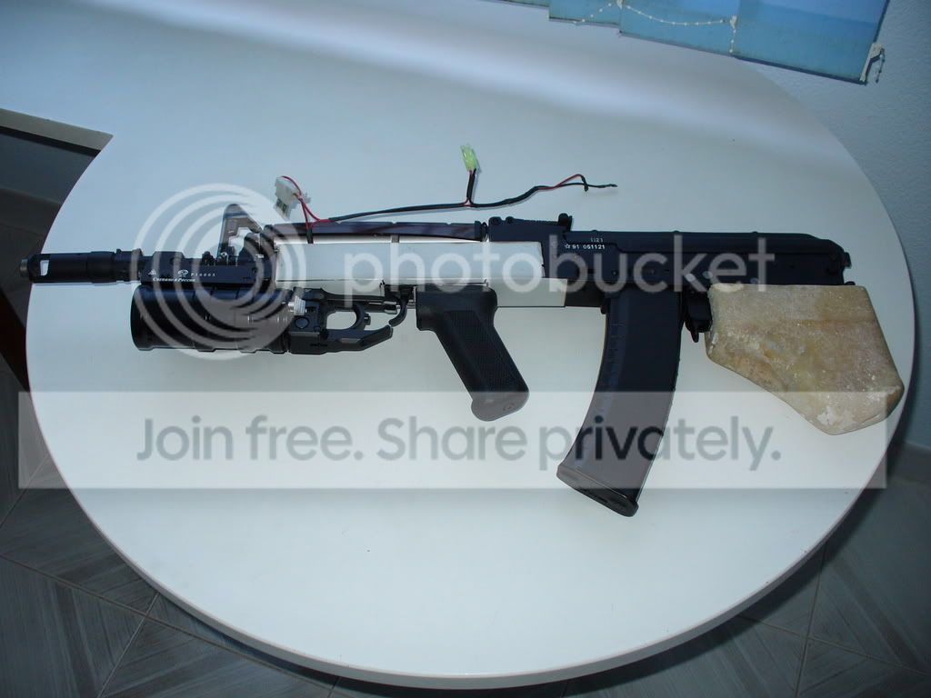

    dopo l'imi micro galil (ho appena ultimato anche quello..) eccomi con un nuovo progetto. spero che i puristi degli
    ak non vengano a cercarmi per darmele di santa ragione!!!

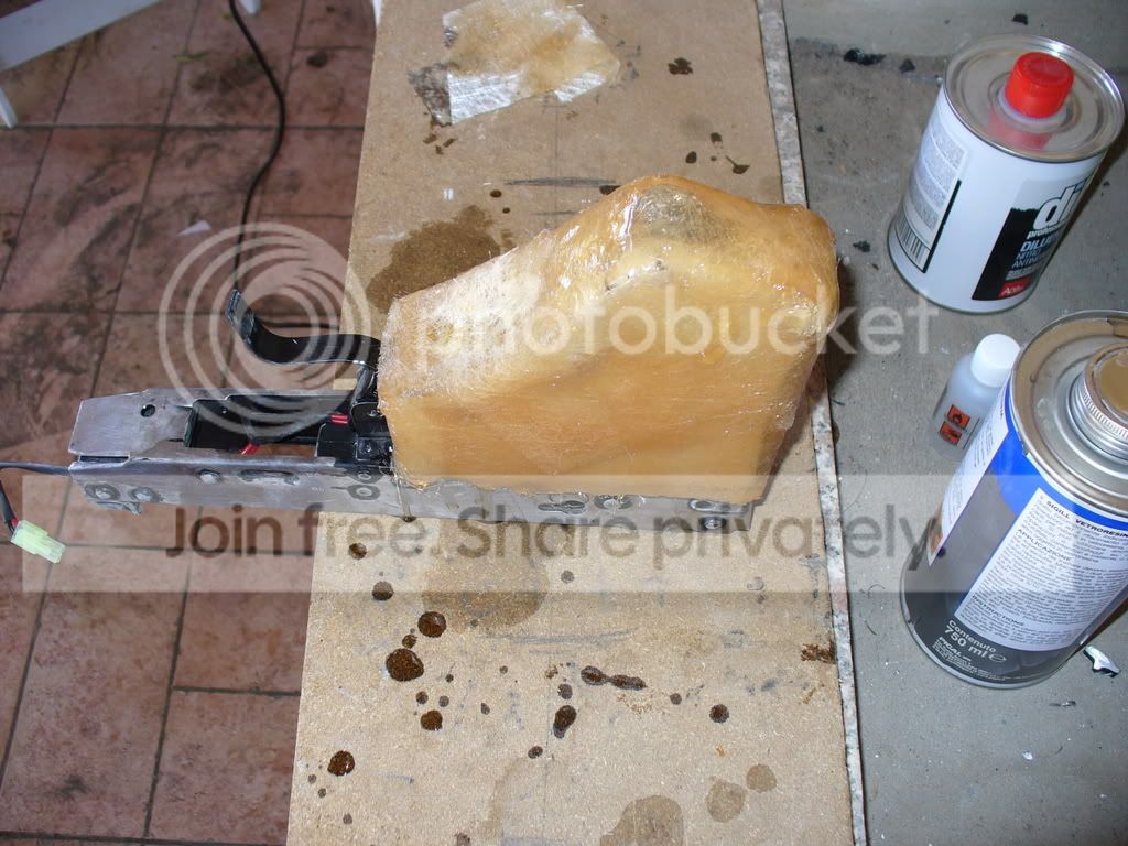

    cmq, il fucile in questione è il vepr ucraino. per realizzare questo custom ci son volute due settimane di lavoro,
    ho dovuto imparare da zero (non avevo mai provato prima) a modellare la vetroresina con cui è stato fatto il calcio
    posteriore, ricostruire completamente la parte frontale con lamiera da 3mm, tagliata e piegata (american chopper docet)
    e rinforzata internamente con altra lamiera che ho poi rivettato all'esterna.

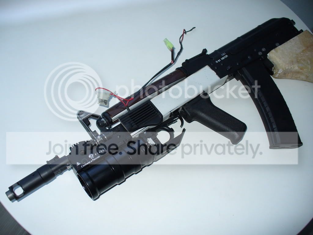

    i contatti elettrici del gearbox posteriore sono stati portati avanti e collegati ad un gearbox sacrificato. ho privilegiato
    questo metodo perchè la soluzione meccanica (asta rigida dal grilletto anteriore al posteriore) non mi sembrava altrettanto
    valida ed efficace.
    il gearbox è stato customizzato con ingranaggi hi-speed e kit aria systema, motore eg-1000, hop-up marui e canna madbull 6.03mm.
    a voi i commenti e critiche,
    hawkins

    a me di solito il bullpop non piacciono , ma questo è bellissimo
    L'avatar di Bebboz
    Armata dei Falchi
    27 Nov 2007
    1,702
    complimentoni,bel lavoraccio e ottimo risultato
    L'avatar di RobyBMW
    Skulls S.a.t.
    03 Feb 2008
    6,729
    custom davvero spettacolare :d
    complimenti per la realizzazione!
    ti direi di rifinire meglio il calcio, ma so che ardua impresa questa sia.
    ti passo un pm di cer8 dove mi spiegava passo passo come lavorare bene la resina :d
    Spina L'avatar di Lukas4
    SFOD Delta
    18 Jul 2008
    106
    frontale molto bello, dietro invece nn mi piace molto... cmq hai fatto un gran lavoro...
    Spina In attesa della conferma e-mail
    Etna Vipers
    29 Jul 2008
    286
    bellissimo!! lo vogliooooooooooooooooo
    Recluta L'avatar di mr.white
    21 Aug 2007
    602
    complimenti per il lavoraccio!
    però accorcia un pochino il calcio
    https://www.gun-world.net/ukraine/vepr/vepr2.jpg
    Pod
    Pod non  è collegato
    Soldataccio L'avatar di Pod
    A.S.A.T.
    11 Nov 2006
    1,606
    bellissimo, sistema un pò il frontale ed è perfetto
    URUKLAN Softair Club - Bisnate (LO)
    30 Aug 2006
    1,216
    davvero un ottimo lavoro!!! te lo dice uno che di bp e di custom se ne intende!!!
    L'avatar di polenta
    SFOD Delta - Sestri Levante
    50
    30 Jan 2007
    2,508
    elogio. meno male che ogni 10 schioppi personalizzati (di cui qualcuno improponibile ma lasciamo perdere) si vede del vero e sano custom. congratulazioni. qualche dettaglio è sicuramente ancora curare meglio (tipo il fissaggio in asse del paracanna superiore) ma sono convinto che lo schioppo è stato finito rapidamente per presentarloin questa sezione e che quindi prossimamente lo ultimerai. di nuovo complimenti e un "bravo".
