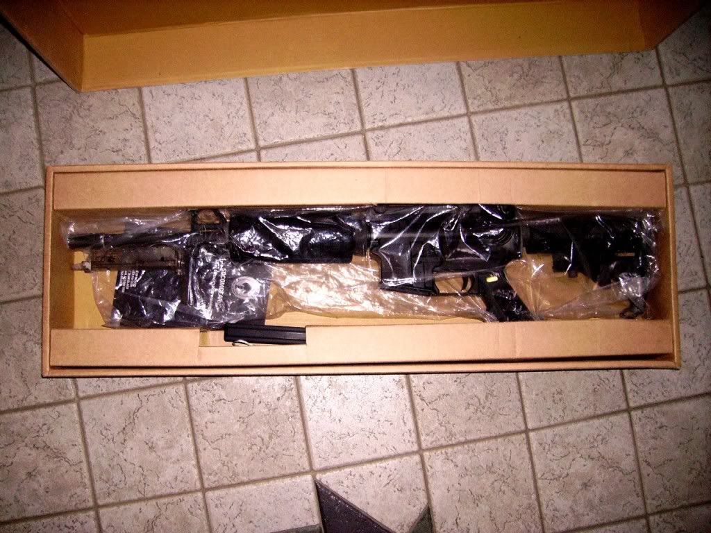

    l'importante comunque è il contenuto, cioè:
    il manuale (molto essenziale...)
    un bb loader (da aggiungere alla mia collezione )
    un caricatore da 30bb
    e infine il nostro n4

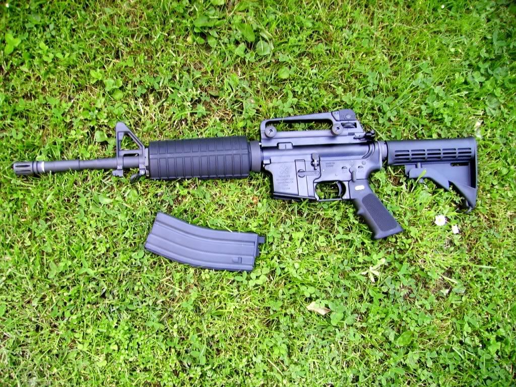

    ed eccolo in tutto il suo splendore
    la replica è completamente full metal (a differenza del wa) fatta eccezione ovviamente per le parti che non lo sono neanche nel real steel (guancette, grip, calcio) e il peso senza caricatore è di circa 2,8 kg.

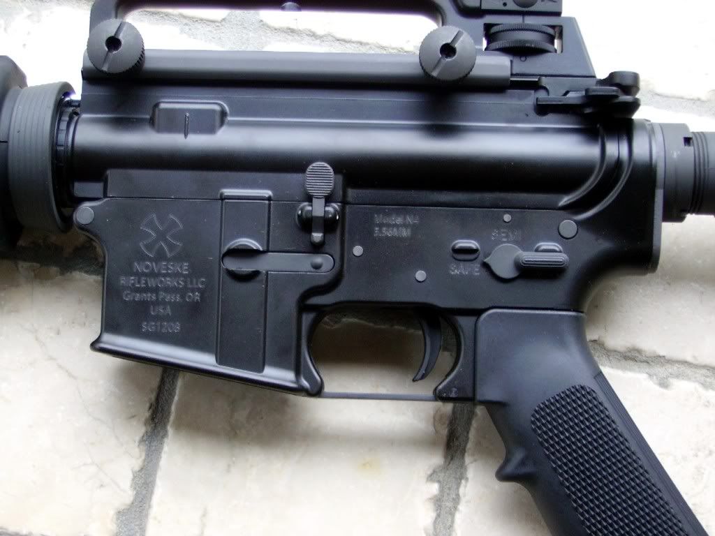

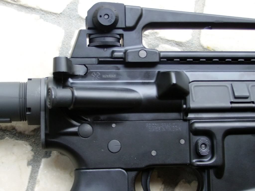

    stampati sui gusci fanno bella mostra i marchi noveske.
    sono molto ben realizzati, come la verniciatura nero opaco
    purtroppo (ma era ovvio) c'è anche la scritta "socom gear made in taiwan"

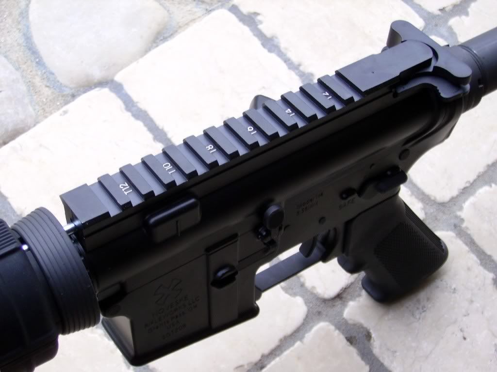

    sotto il maniglione amovibile c'è la slitta con disegnate le numerazioni

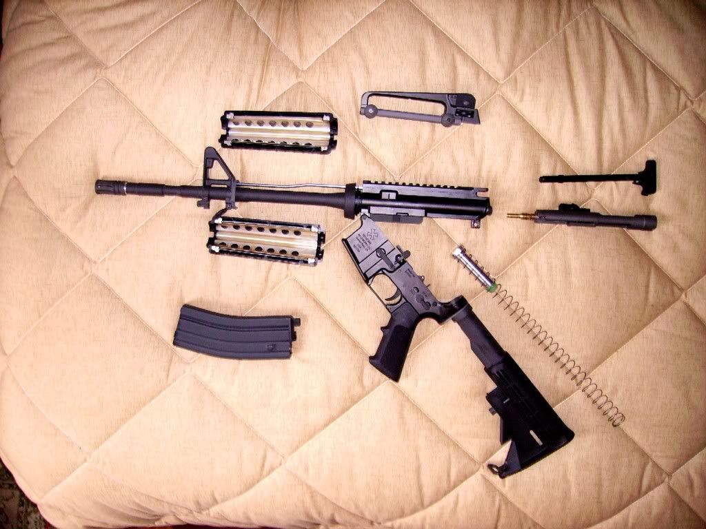

    lo smontaggio avviene esattamente come il vero m4a1, cioè:
    si rimuove il perno vicino al selettore (aiutandosi con un cacciavite)
    si aprono i gusci
    si rimuovono leva di armamento e pistone
    si rimuove la molla con la massa battente

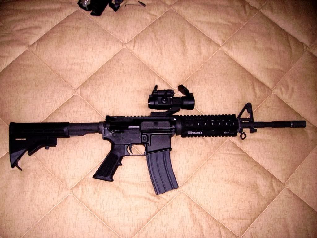

    per finire ecco una foto della configurazione finale con ras daniel defence omega e aimpoint m2
    spero gradiate (se si non lesinate con i rep ), aggiungerò nuove info man mano che farò le mie prove di tiro.
