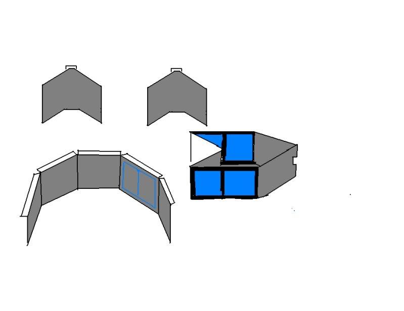

    così facendo scopro altezza caricatore larghezza sezione esagonale ecc. ecc. decido allora di metter mano seriamente al progetto barrett m82 a1, da prima taglio i due semi gusci facendo attenzione a lasciare le due basette di innesto maschio femmina tre i due receiver una spalla di circa 6 mm. una volta sezionato e ridotto da ottagono ad un esagono provo e riprovo le quote con un semi gusci di m4 .. perfetto! il semiguscio ci sta la tolleranza tra le quote del gb m4 e tra il receiver superiore è sufficientemente ampia, incomincio ad eseguire le classiche feritoie nella parte anteriore dei due semi gusci ..anche qui tanti calcoli per capire le dimensioni esatte dei fori e le distanze tra loro in tutto 4 serie da 8 fori solo per quell’operazione ho consumato 19 dischetti da taglio dremel!!!

    in primis ho disegnato grandezza reale le due sezioni superiori, niente più che due punte di freccia in laminato di alluminio da 3 millimetri di spessore identiche tra loro, poi dopo una serie di calcoli è calcoletti ho tagliato una striscia/fettucina sempre di lamina da 3mm.di spessore lunga 33cm.e alta 5cm. poi ho incominciato a sagomarla per fare i 6 lati dello spegni fiamma avendo cura di lasciare sia nella parte inferiore che superiore due basettine da ripiegare per l’incollaggio, a dir la verità i primi due tentativi sono andati male! per pochi millimetri ero abbondante o corto ma poi tutto si è risolto alla perfezione

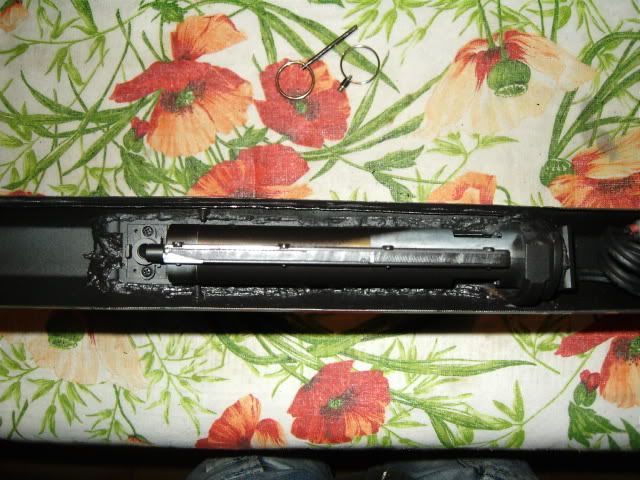

    guscio m4 e gb durante la lavorazione ho cercato ed acquistato qui su sam un m4 s system intero una volta arrivato a casa ho smontato il receiver inf. ho preso le misure e mi sono ricavato la sede nel receiver inferiore del barrett (non senza qualche difficoltà) una volta inserito e verificate le quote ho creato delle spine di rinforzo, 4 laterali due anteriori e 2 posteriori fissate al receiver inferiore del barrett e poi una bella passata di colla magica..24ore ed è un tutt’uno indivisibile

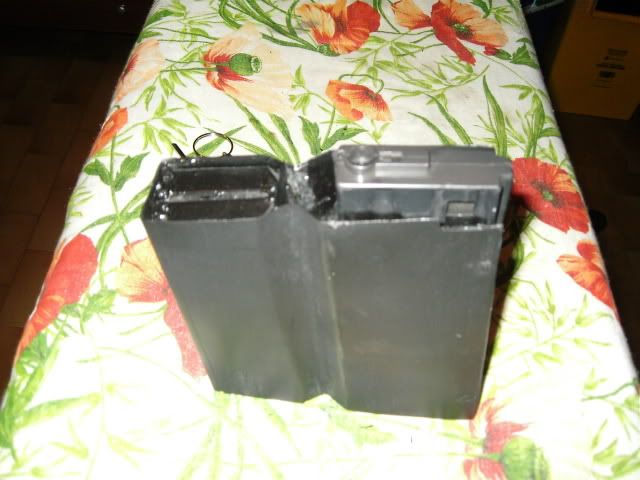

    di seguito la creazione delle due basette di contenimento del caricatore una volta prese le misure con la lamina da 3mm. e il mitico scontro in un paio d’ore sono fatte ,eseguo i fori e con due brugole e la magica colla le fisso saldamente al receiver inferiore
    stesso processo foglio di alluminio da 3 mm. calcoli precisi lo scontro la morsa e via a sagomare cercando di rimanere il più fedele possibile all’originale poi una volta prese le quote tra il finto caricatore del barrett e quello standar dell’m4 per far si che lo sgancio caric. m4 funzionasse, non mi è rimasto altro che fissare il tutto con 4 spine passanti e un’ondata di colla magica e anche questo in una serata è terminato 24h successive ad essiccare ed è pronto

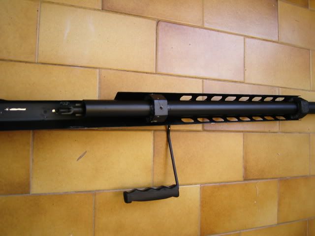

    quì viene il difficile sembra una fesseria ma vi garantisco che centrare una canna di ferro da 4 mm. di spessore con un gb e la sua canna interna in ottone e tutt’altro che facile
    prima fase creare 2 anelli esagonali che vadano ad aderire perfettamente alle pareti dei due receiver e nel contempo eseguire il foro del diametro della canna esterna facendo attenzione a centrarlo perfettamente con il gb. passaggio chiave gli anelli ! il famoso tornitore neanche a chiederglielo quindi si passa subitol’ormai collaudato metodo del fai da te, …ne ho eseguito 5!! prima di azzeccare le misure alla perfezione ma alla fine ho vinto io! 2 solidi esagoni di legno massiccio con foro perfettamente al centro e rinforzati con un collare sagomato di lamina alluminio da 2 mm. il tutto poi sempre con delle spine passanti è stato fissato al receiver superiore ed anche questo è fatto ci siamo quasi !
    il bipiede è stato fissato al receiver inferiore tramite una mini slittina picatinny cosa semplicissima due fori due brugolette ed è fatto! idem per la maniglia di trasporto ho da prima creato una basetta di alluminio che poi ho ancorato saldamente al receiver tramite viti passanti poi l’ho forata al diametro di un tubetto di acciaio che avevo in casa l’ho sagomato e per finire ho creato la leva vera e propria quella sagomata sempre da quel quadrotto di legno massiccio! ora se non sto tralasciando nulla manca solo la verniciatura …una bella levigata nero opaco alte temperature poi una passata di trasparente opaco ed ecco il risultato
