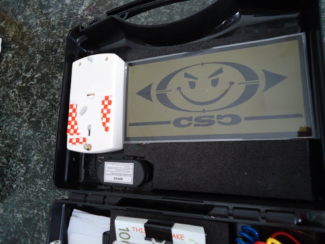

    Dopo averla provata sul campo con i miei ragazzi ed aver constatato che funziona, ve la presento in tutto il suo splendore:
    La valigia è di facile realizzazione, ma raccomando un uso corretto e coscienzioso degli strumenti che servono per costruirla, potenzialmente pericolosi: cutter, lime, trapano, colle e quanto d'altro possa servire.

    Ho realizzato il sistema anti spostamento con un cicalino di quelli che servono per avvisare il pescatore che la lenza si muove:
    Ho smontato la clip in ferro ed ho utilizzato il bullone per fissare il cicalino alla valigia, con il solito sistema della dima in carta. Il verde che si vede è l'altoparlante, il led a fianco si illumina quando suona:
    I bottoni neri che si vedono sono dei copri bulloni.
    In direzione del gancio del cicalino ho fatto un foro sulla valigia per passare il filo da pesca in modo tale che possa essere legata e non si possa spostare (il foro è sulla parete a sinistra sotto la'ntifurto).
    Nelle foto manca il ferro (la L copri slot posteriore del pc) che metterò tra i due bulloni che ho lasciato sporgere dall'antifurto in modo tale che anche se aperto senza il codice non possano essere tolte le batterie e spegnerlo.
    All'interno avevo inizialmente messo un timer da cucina (si vede nelle foto sotto), ma il suono era basso da sentire in gioco, poi ho trovato e comprato una sveglia a forma di bomba, essendo una semplice sveglia non ha il conto alla rovescia, ma si può impostare l'orario della suoneria. Quando arriva l'ora della sveglia suona ad intermittenza, poi esplode (in verità questo è il suono più basso) e poi suona con il rumore classico delle sveglie:
    Per finire ho personalizzato la valigia con i loghi del club e nastro a adesivo a scacchi bianchi rossi (20 anni che è lì a far nulla!!!)
    All'interno ho messo per riempimento due blocknotes: uno a forma di passaporto e l'altro a forma di blocchetto da 100 euro.
    Un pennarello e della carta per scrivere i 4 numeri del codice dell'antifurto.
    In più c'è un lucchetto a combinazione numerica per poter legare la valigetta e creare nuovi giochi.
