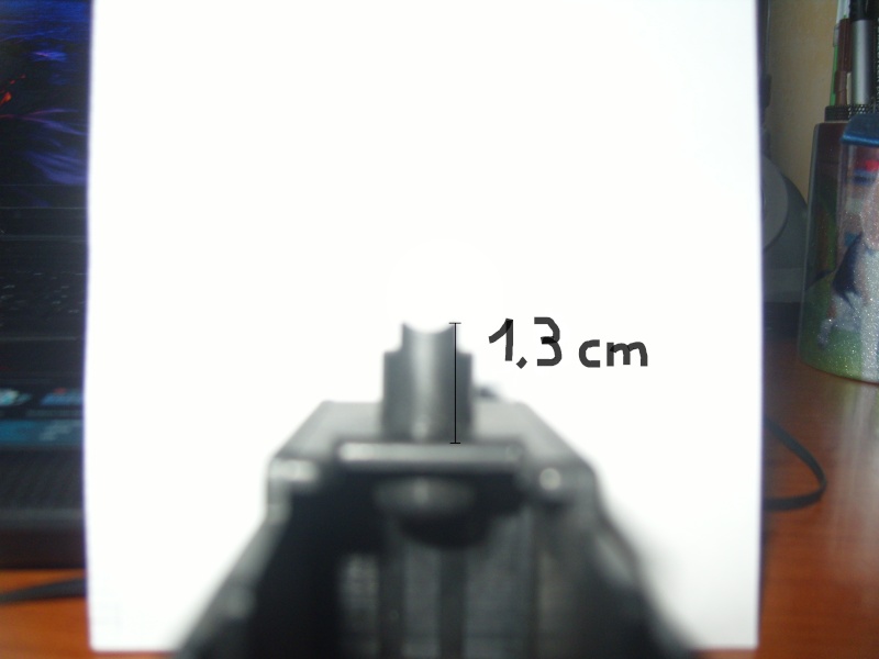

    questa è la foto della parte superiore del magwell per caricatori colt

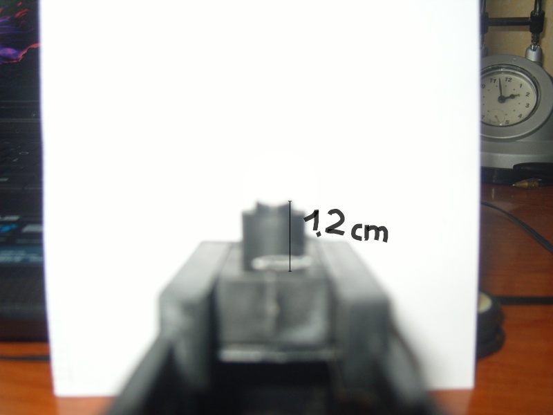

    questa è la foto della parte superiore del magwell originale per caricatori g36
    voi pensate che quel mm crei questo tipo di problemi?
    inoltre ho notato che lo spingipallino non torna sempre in sede, vicino alla rotella dell'hop up!
    secondo voi sono questi i problemi?
