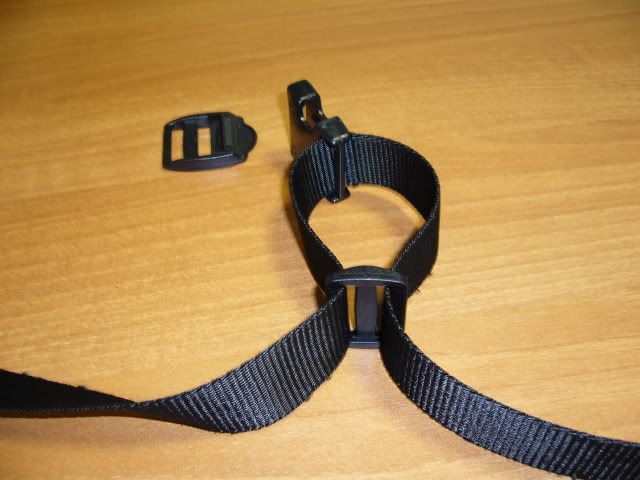

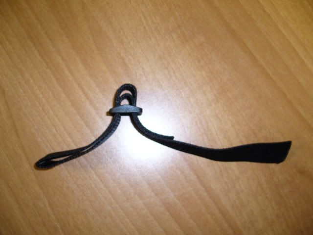

    prendete il pezzo di fettuccia da 30 cm e fateci passare il primo passante doppio, ripiegate la fettuccia su se stessa e reinseritela nel passante fino ad ottenere questo
    ora prendete il secondo passante doppio e usatelo così; da una parte infilate il capo libero del primo pezzo che avete assemblato e dall'alta parte inserite una estremità del pezzo di fettuccia da 25 cm
    ripiegate le due estremità inferiori fino ad ottenere questo

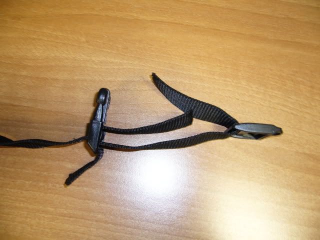

    ora inserite nell'estremità libera dell'ultima fettuccia il fastex maschio; così
    assicuratevi di far passare la fettuccia solo attorno al primo passante del fastex.
    ecco il risultato;
    continuiamo la nostra opera.

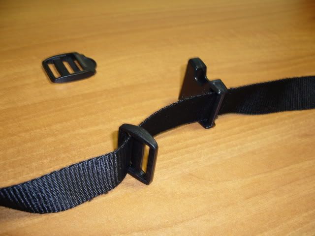

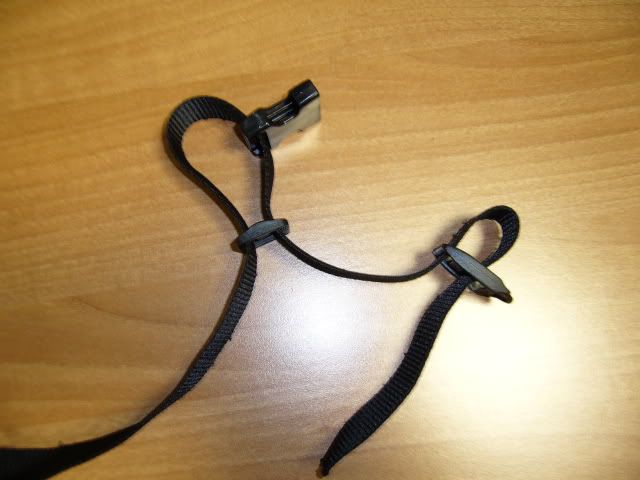

    adesso prendete lo spezzone di fettuccia da 20 cm e fatene passare l'estremità ancora nel primo passante (spingete un po' che ci passa nonostante ci sia già l'altro pezzo inserito) e fatelo uscire dal secondo passante
    ora fate passare l'etremità libera dietro la fibbia a scorrimento e ripiegate la fettuccia su se stessa.
    ora non vi resta che inserire il pezzo di fettuccia da 120 cm nel secondo passante della fibbia e farla uscire dal terzo; dopodichè possiamo fare un'asola finale come quella che abbiamo fatto per l'attacco anteriore.
    qui in fondo andrà fissato il moschettone posteriore.

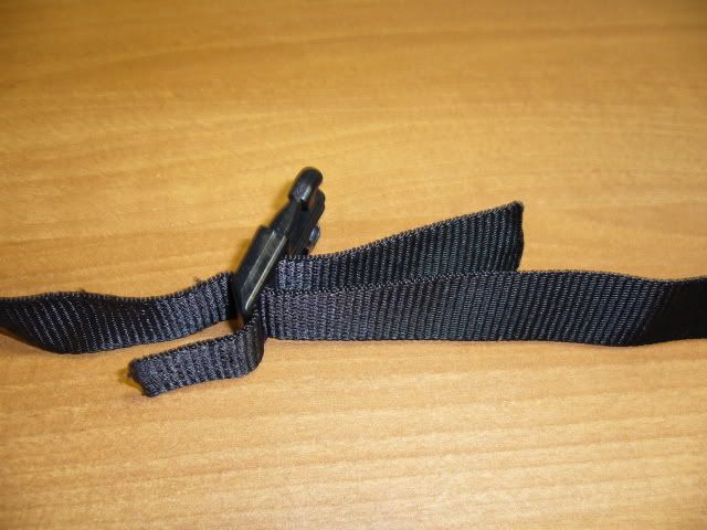

    se avete sottomano una macchina per cucire robusta, a questo punto, potete cucire tutti gli spezzoni di fettuccia; siccome io non ne disponevo ho usato i ribattini.
    dovete ottenere questo:
    mi raccomando, fissate con i ribattini anche la parte di fattuccia ripiegata due volte su se stessa della parte che fissa il fastex maschio

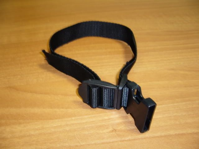

    passiamo ora alla costruzione della fascia che andrà fissata al braccio sinistro
    prendete lo spezzone di fettuccia da 50 cm e fate passare l'estremità nella prima asola del passante e poi nell'asola del fastex femmina.
    continuate facendo passare la fettuccia nella seconda asola del passante e quindi nella
    infine fate passare nuovamente la fettuccia nel passante al di sotto di quella superiore
    e serrate tutto fino a renderle il gruppo così
    infine passate l'estremità libera della fettuccia neile asole libere della fibbia a scorrimento

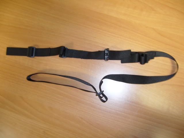

    il risultato delle nostre fatiche è questo
    consiglio di ripiegare e fissare con della colla a caldo le estremità libere delle fettucce libere in modo da impedire sfilamenti involontari con cadute accidentali delle asg

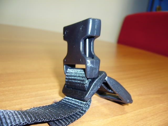

    ecco le viste ravvicinate degli attacchi anteriore e posteriore
    per evitare riflessi indesiderati ho preso un pennarello con inchiostro indelebile nero e ho ripassato tutti i rivetti e i moschettoni in modo da togliere qualunque luccichio inopportuno.

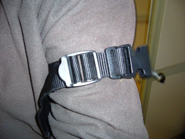

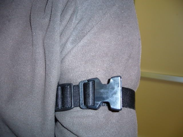

    ecco qualche foto della fascia indossata
    guardate le foto del sito americano per rendervi conto di conto di come va indossata e fissata al fucile
