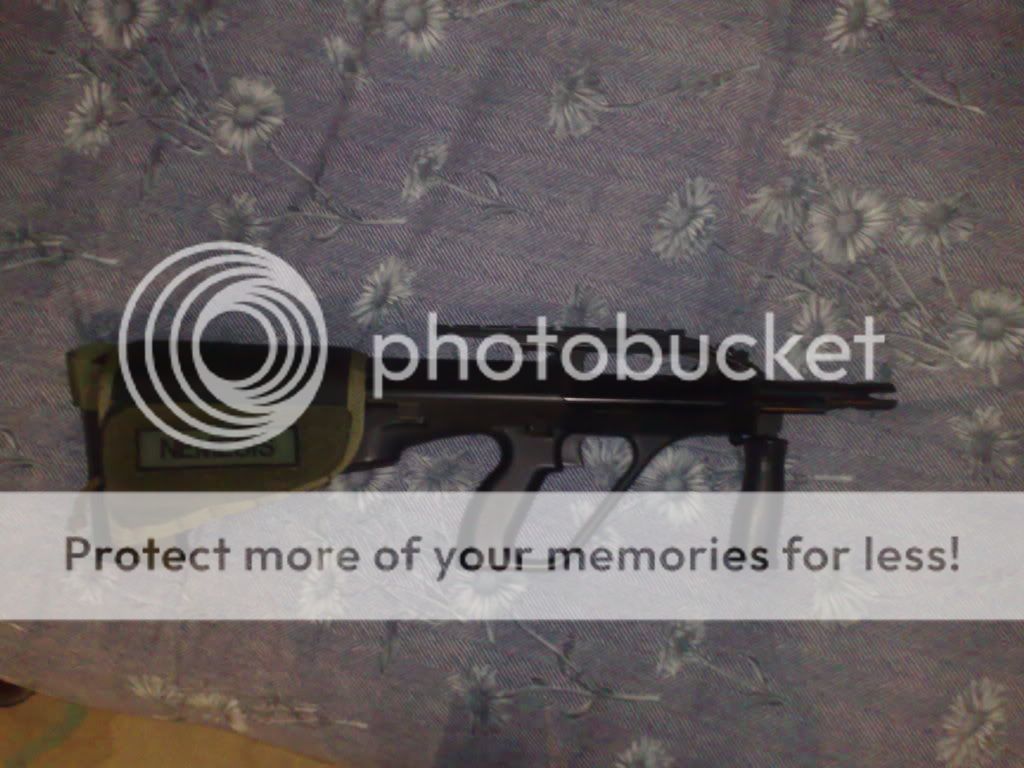

    ecco il mio
    non so se è il posto giusto...
    lo avevo messo in un'altra gallery
    l'ho "leggermente" modificato:
    esternamente:
    - tolto la canna lunga e inserito lo spegnifiamma per aug piccolino (adattatore)
    - aggiunto uno spegnifiamma g36c
    internamente:
    - boccole 6mm acciaio
    - ingranaggi hs modify
    - motore hs guarder
    - cilindro pieno systema
    - testa cilindro deepfire
    - pistone element (full teeth)
    - testa pistone systema
    - spingipallino deepfire (ottone)
    - canna di precisione 363mm

  8. #98
    30 Aug 2008
    15
    come hai fatto a togliere la canna esterna lunga??? si svita all'altezza della maniglia verticale?
  9. #99
    Soldataccio L'avatar di DOGGY
    SPECial TROops La Spezia
    34
    31 May 2006
    1,718
    noneeeeeeeeeeee si sfila
  10. #100
    L'avatar di |NEMESIS|
    A.S.D. GREY FOX S.A.T/NEMESIS PIACENZA
    28 Apr 2008
    2,133
    si sfila :d
