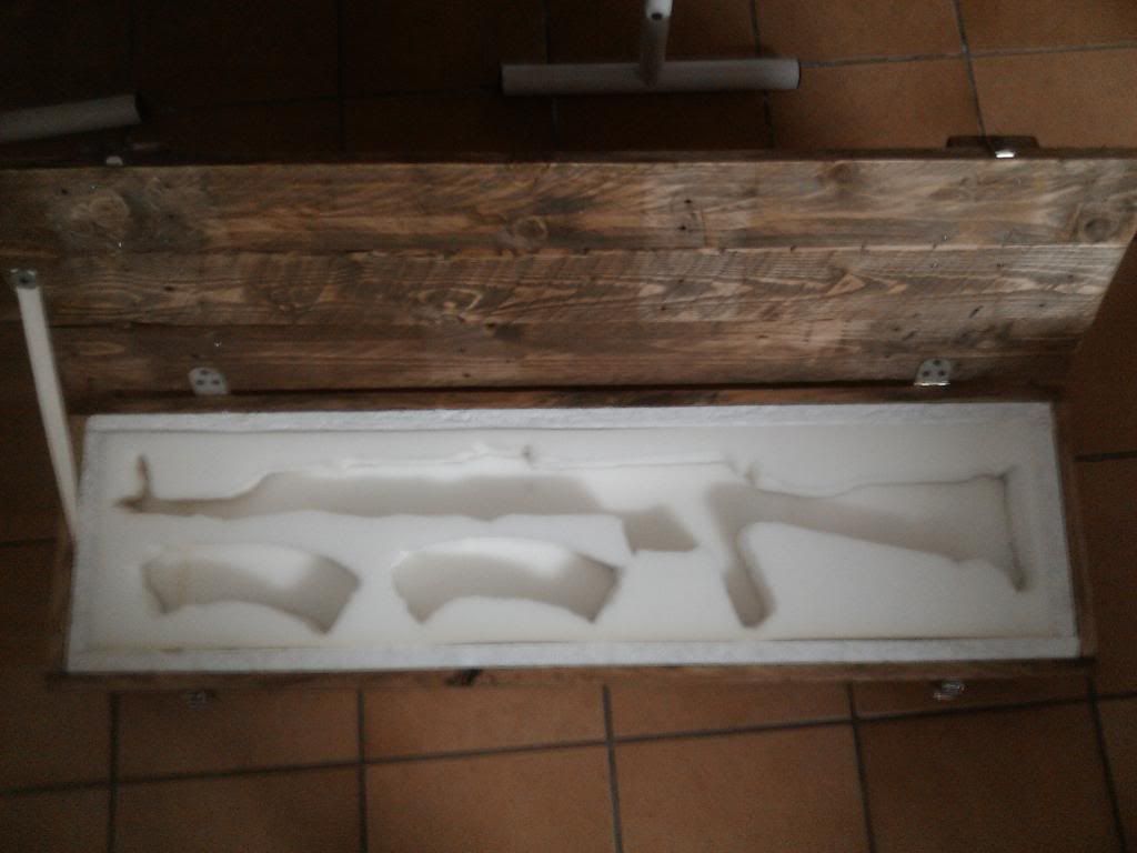

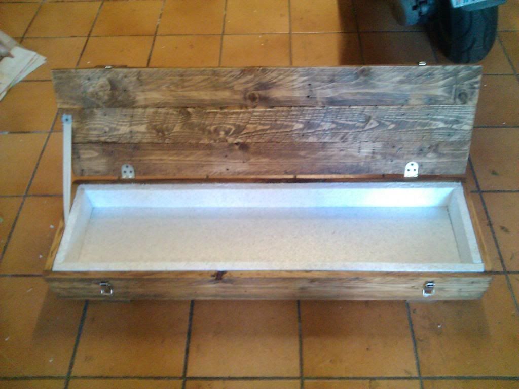

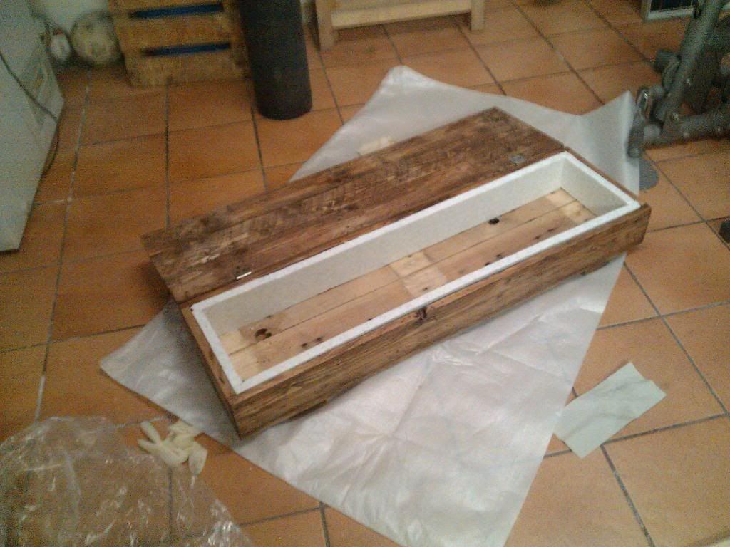

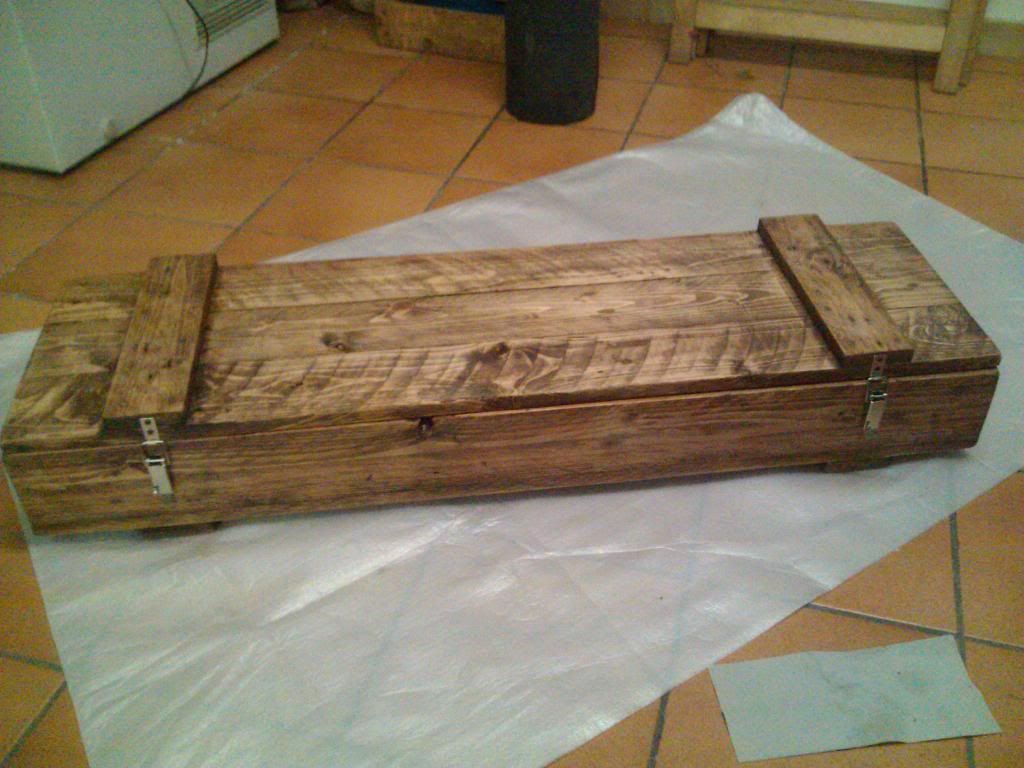

    ciao a tutti, vi posto il lavoro che ho fatto con delle tavole trovate a casa, levigate, stuccate e verniciate...l'imbottitura l'ho fatta con del polistirolo tagliato a misura per il fondo e i lati, rivestito da un fondo di gommapiuma incollata ad un altro strato di gommapiuma ritagliato secondo la sagoma del fucile e dei caricatori...mancano ancora le maniglie di trasporto che sicuramente farò in corda...spero vi piacia, sono graditi pareri, critiche e consigli

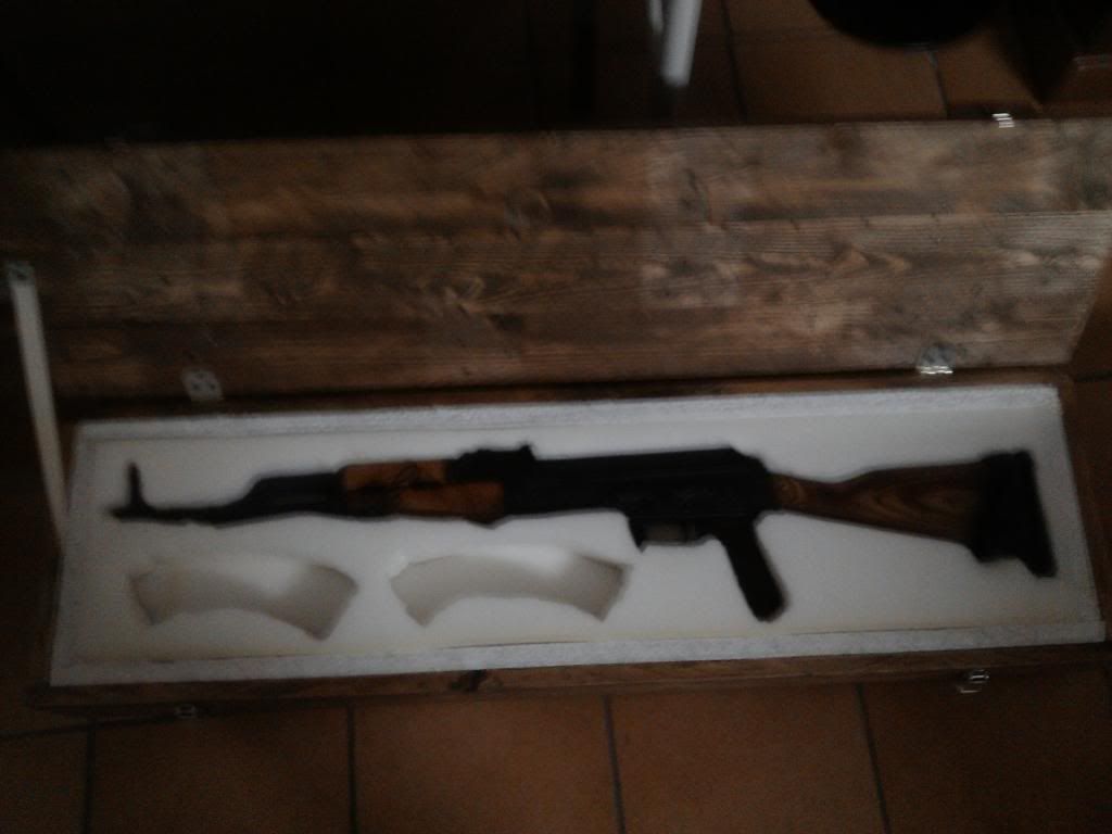

    aggiungeresti una foto con il fucile dentro???

    bel lavoro.. lo vedo molto bene in un obj.. aprirlo e trovare dentro l'ak d'oro

    ti ringrazio, ahahah sarebbe stupendo
    purtroppo per ora ho solo questa che qualitativamente fa schifo :/ ... a breve metterò foto migliori

    unico dettagli che non mi gusta: il polistirolo bianco... stona troppo col resto.. io avrei riempito tutto di finta paglia e cose affini per dare un effetto ''antichizzato'' come il legno..
    oppure con un pezzo di stoffa nera puoi rivestire il polistirolo.. ma quel bianco è un cazzotto a un occhio

    uhm...lo potrei verniciare con della vernice ad acqua nera in modo tale che il solvente non intacchi il polistirolo...ci penserò, grazie per il consiglio...per quanto riguarda la maniglia di trasporto pensavo o di mettergliele laterali (attaccherei un pezzo di tavola con i fori per una corda passate) oppure una centrale per prenderla a moh di valigetta...cosa dite?
