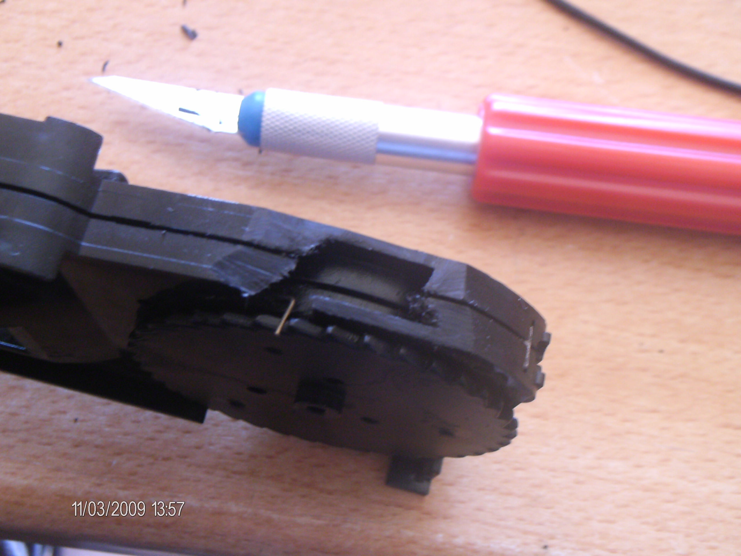

    per prima cosa bisognia fare in modo che il caricatore riesca ad entrare nella sua sede.
    con lima e taglierino allargate il buco per far passare gli angoli del caricatore come in foto1.
    fatto questo assicuratevi che il caricatore passi (piu il buco e preciso e meno ballera).

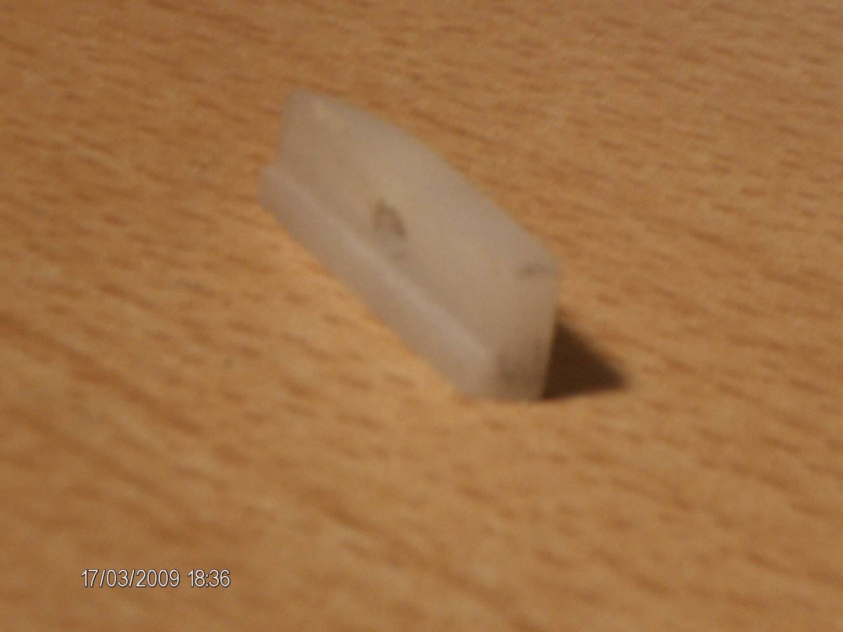

    prendete il pezzetto di legno o plastica morbida e sagomateli come in foto5/6/7, altezza 4mm contando lo scalino e 3mm senza, larghezza 1 cm e la lunghezza non e rilevante, fate 2/3 cm; controllate che lo scalino e la rientranza del caricatore coinbacino.

    se per caso aveste qualche problema del tipo non entra ecc sappiate che potrebbe essere un problema di tolleranze, e si risolve semplicemente limando leggermente il pezzettino di plastica.
