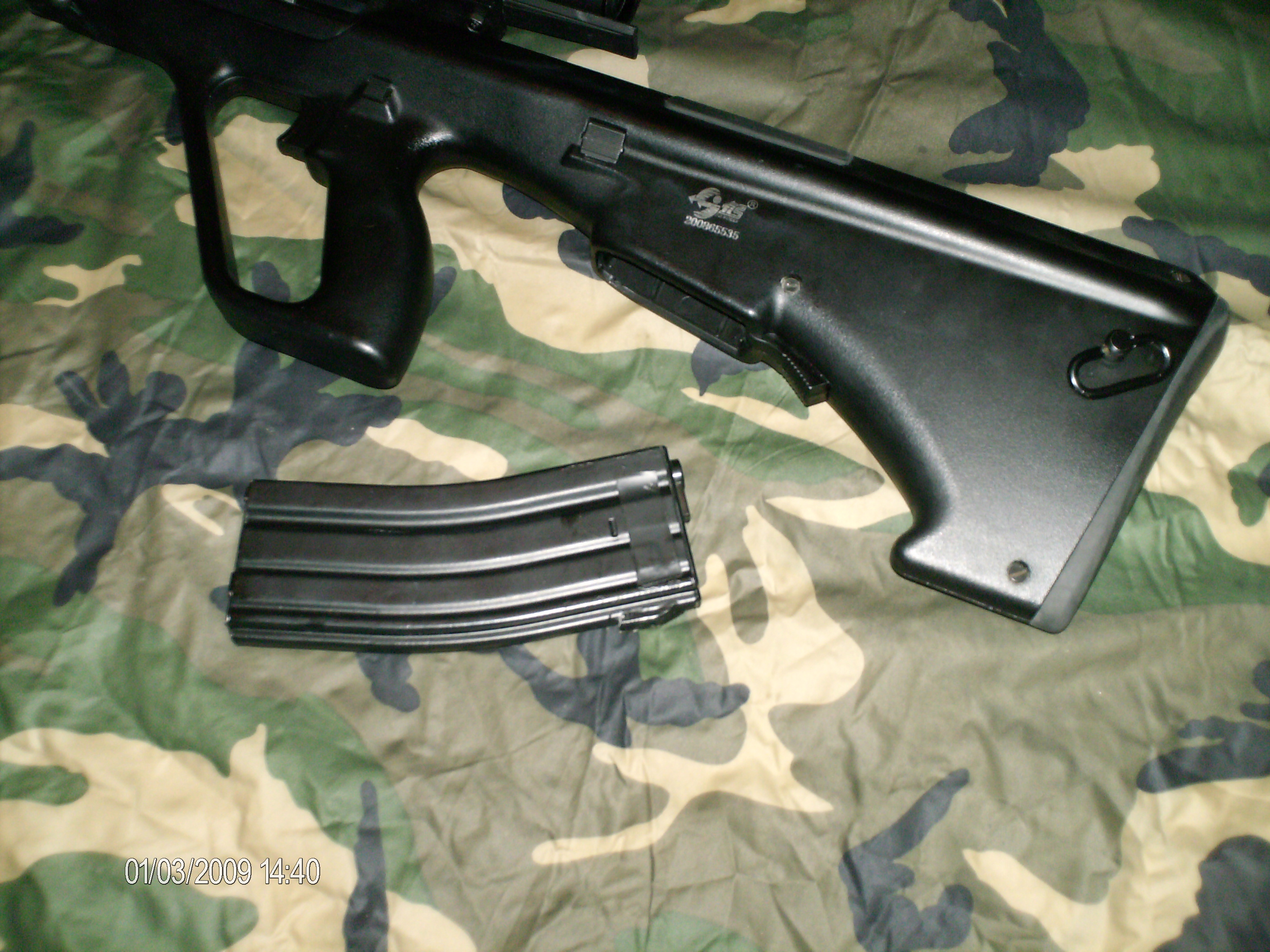

    ecco a voi il mio spargi teflon.
    internamente:
    -molla m100
    -cilindro pieno cromato
    -testa cilindro a doppio o-ring in metallo
    -hop up maddbull shark
    -teste silenziate home made
    per il resto e completamente originale jg
    esternamente:
    -ottica swiss arms 4*32
    -kit phantom home made
    -grip royal
    -e adattatore home made per caricatori colt
    portato gia in diversi game e questa mattina in torneo si e dimostrato piu che efficacie, silenzioso, preciso, con un buon rof e non perde un colpo.(w le kill a colpo singolo)
    ma ora basta parlare, ecco le foto.
    qua si vede una piccola modifica del caricatore che permette di montare anche quelli originali, perche non si va a modificare il sistema di aggancio.(il car e bello solido e non balla)

    bellissimo in tutti i sensi fantastica la modifica per i caricatori colt, potresti fare una guida, tutti gli steyromani te ne sarebbero grati.

    magari quando ho tempo mi metto li e la faccio.

    molto bello! magari adeso con quella modifica, sui c-mag di potrebbe avere un buon aug h-bar, da supporto!

    il kit phantom sembra fatto piuttosto bene.....

    x akus rm, si penso sia fattibile , ma secondo me sbilancerebbe un po troppo il fucile verso l'indietro.
    x tempra per il kit pahntom mi sono ispirato alla guida che c'e nel fans club

    lo schioppo non è male ma sto caricatore colt è una vera e propria bestemmia!!! orrore allo stato puro!!!
    al pari di quelli che ci mettono il drum da ak o che mettono il laylax sul p90...
    complimenti comunque per l'ingegno.
