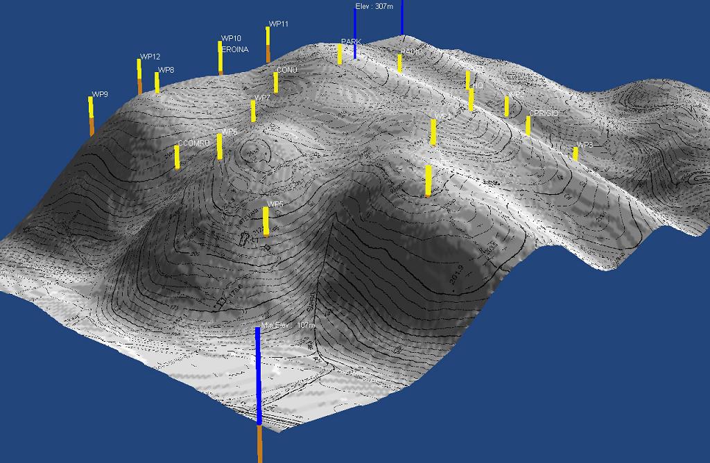

    assa perdere!!! lo fa tutto ozi 3d, e con oziexplorer partendo da una mappa georeferenziata ti selezioni l'area e poi con un click zak hai la mappa 3dovvimanete devi avere le quote su un apposito file, io non ricordo dove lo trovai quello del nord italia, e so che ho dovuto anche convertirlo in non so che.... il file pensa è di circa 150 mb !!!sotto il risultato ottenuto con la combinazione di oziexplorer e quello 3d

    ok. allora dopo che mi libero dagli esami vedo di provare a fare una cosa del genere sulle carte cui dispongo e sulle zone che mi interessano per i game. e vediamo di avvicinarci al risultato.^^
