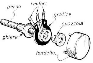

    hei, ho modificato la radio ma anche al minimo del volume si sente molto forte...che dite...??

    Quote Originariamente inviata da gighenhighlander Visualizza il messaggio
    prova a vedere se il potenziometro del volume non sia in corto

    Quote Originariamente inviata da capità Visualizza il messaggio
    scusami ma se fosse in corto non si sentirebbe...
    in genere i potenziometri hanno tre alette saldate sul circuito di cui una è una resistenza interna al potenziometro per abbassare e l'altra per alzare il volume, ma è solo un'ipotesi
