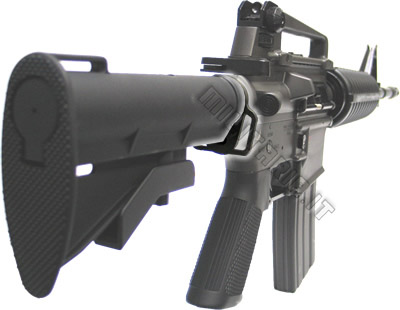

    puoi piazzarci un calcio crane, anche se non e' il massimo della comodita' per cambiare batteria mentre giochi.

    x un ca conviene comprarlo di marka classic army? c sn marke low cost compatibili? e ke differenza c'è tra calcio carne e calcio retrattile normale?

    il calcio crane permette di inserire le batterie del fucile al suo interno
    il calcio normale invece no
