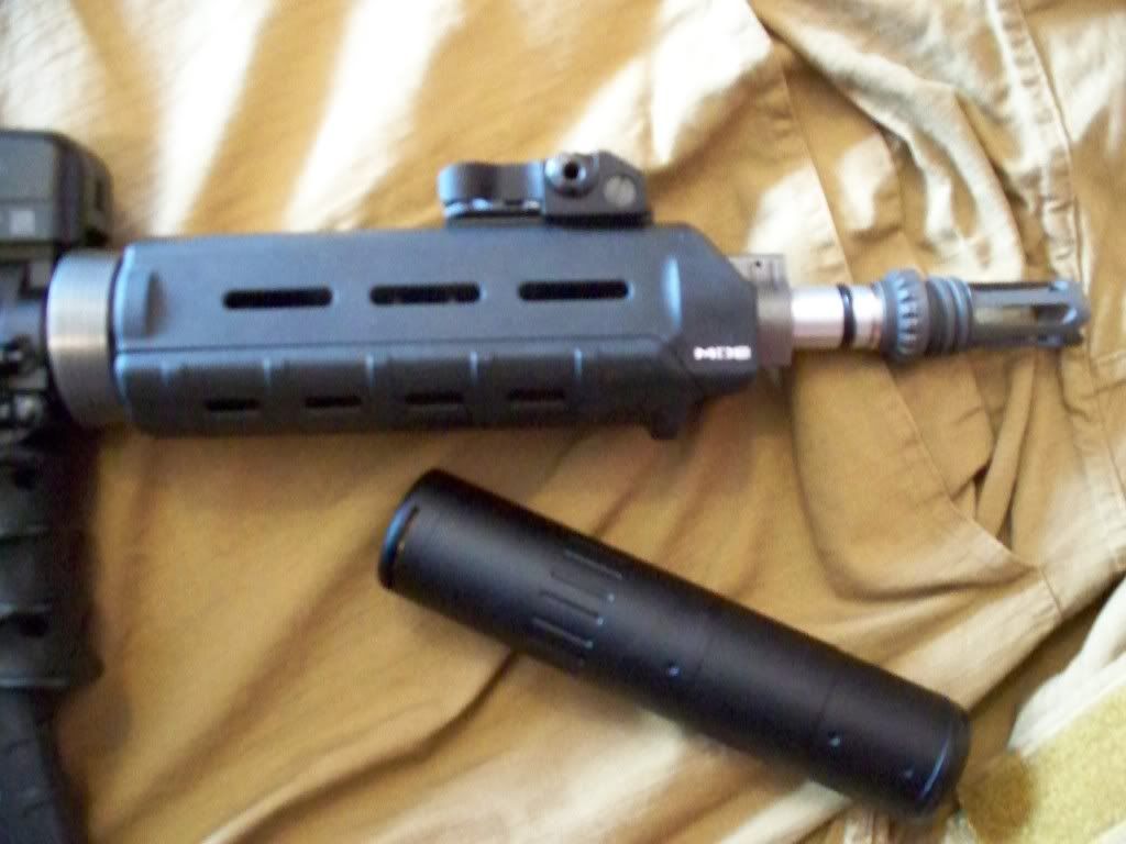

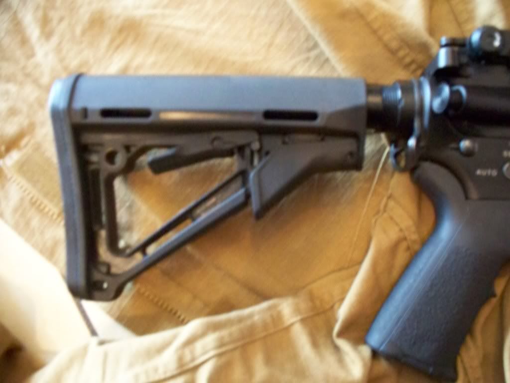

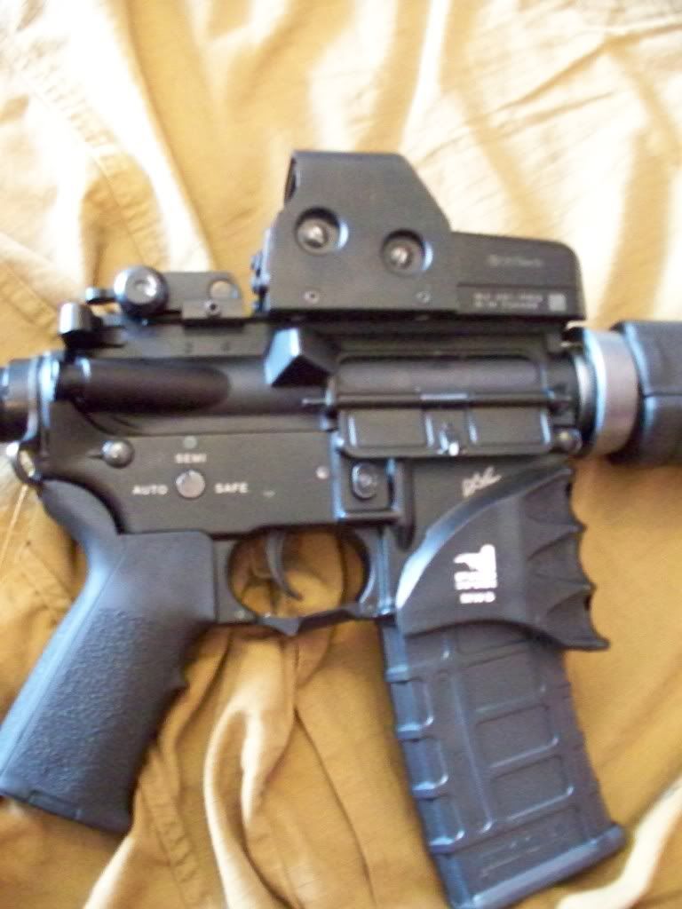

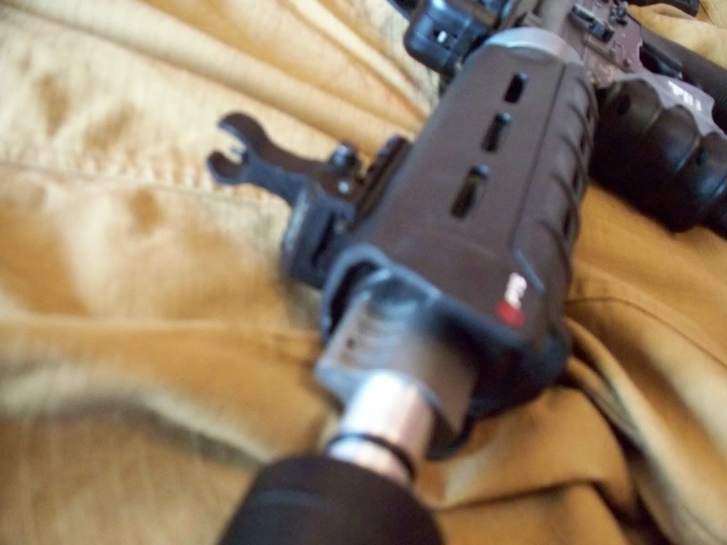

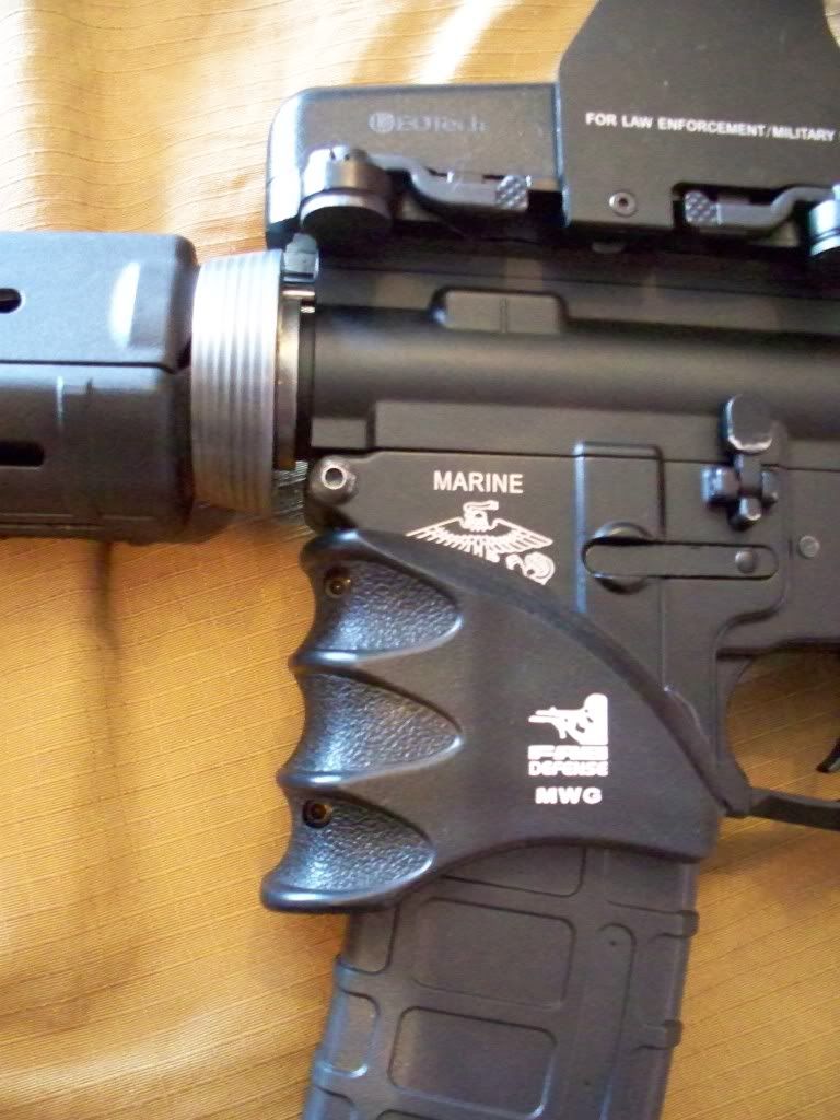

    spero possiate apprezzare una delle mie creature;
    E' stato assemblato completamente pezzo per pezzo, riutilizzando alcuni pezzi che avevo disponibili a casa:
    internamente monta un gearbox rinforzato con cuscinetti da 8mm, ingranaggi in acciaio, testa antivuoto in allluminio cuscinettata element, pistone in policarbonato ka, molla t&t, reggimolla cuscinettato, motorino hi speed, gruppo h.u. element, gommino madbull, canna interna lucidata derivata da un 416.
    esternamente monta gusci in metallo con loghi knight's armament / marines, ponticelo grilletto knight's armament, frontale, grip e calcio magpul pts, spegnifiamma con silenziatore a vite (per serie scar, ma senza loghi), grip anteriore israeliana fab defence, canna cqb classic army tornita e spazzolata, delta ring tornito, tacca di mira anteriore flip up troy, tacca posteriore regolabile derivata da un Masada, gas block vltor, slitta anteriore per il fissaggio della tacca di mira derivata da un sig 552, caricatori magpul P-mag e eotech con loghi originali

    apprezziamo apprezziamo....
    sbaviamo sbaviamo....
    scherzi a parte! veramente stupendo! curiosità: prezzo finale approssimativo?

    Circa 350€, ma forse meno visto che alcuni pezzi sono stati cannibalizzati da altre repliche

    il tubo del calcio è sempre magpul?
