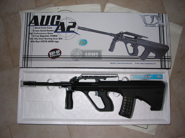

    a differenza dell'a1, nella confezione dell'a2 lo spegnifiamma in ferro era già montato e non c'era quello con il tappo rosso (credo dovuto alle diverse leggi di hk), inoltre ho trovato il certificato di garanzia della classic army che su tutti gli altri fucili sempre della ca che posseggo non ho mai visto.
    ovviamente nella confezione è incluso il caricatore da 330, l'astina per la pulizia, libretto d'istruzioni e catalogo della ca.

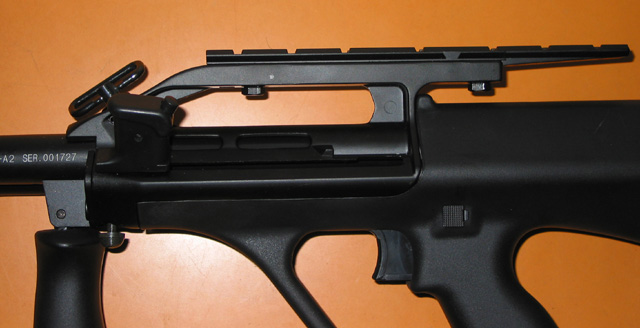

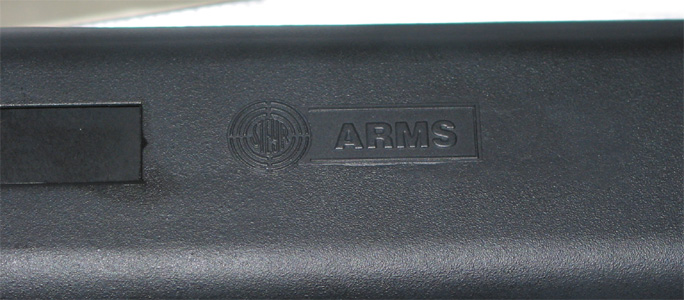

    esteticamente il prodotto è ben curato e la sua colorazione nera è molto accativante. la qualità della plastica è ottima, la finitura opaca molto realistica e "grippante". e' presente il logo "steyr arms" sul fianco dx del fucile. la plastica e le parti in metallo sono identiche all'a1, pensate che sul lato dx del fucile c'è la finestrella per accedere all'hop up dove si vede una parte in metallo con inciso un numero, in entrambi i modelli che ho confrontato riportavano il 210396.
    la slitta al posto dell'ottica è molto solida e robusta.
    l'impugatura in entrambi i modelli nella posizione perpendicolare alla canna l'ho trovata leggermente ballerina ma cmq la presa è solida.
    come sul modello a1 è riportato il logo steyr

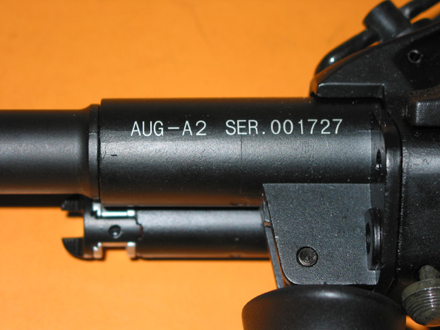

    differenza che si vede subito osservando il lato sinistro è il numero di serie riportato sulla canna.

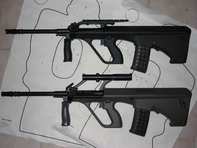

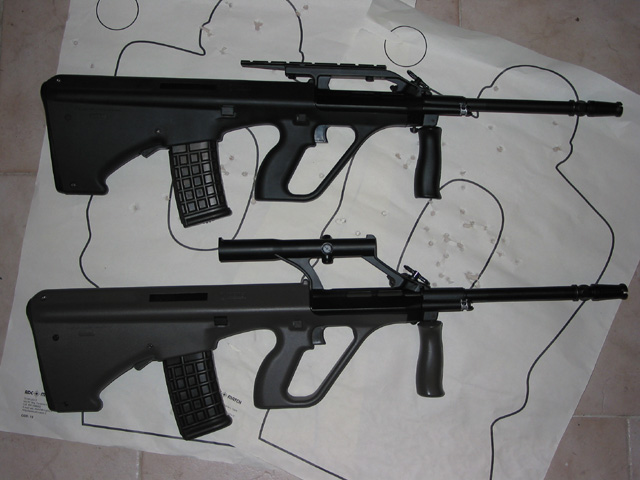

    i due fucili sono identici, se non fosse per il colore, la slitta ed il numero di serie.
