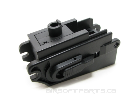

    Ciao a tutti ho visto che qualche pagina indietro parlavate dell' HU del g36, io ho la nuova versione del GJ 2010 con la T e vorrei montare il magwell per caricatori colt, come posso fare?
    inizialmente avevo pensato di tagliare di netto il beccuccio che esce dal magwell la cosa è fattibile?
  7. #3307
    Soldataccio L'avatar di maxlv650
    Primo Reggimento
    58
    03 Dec 2007
    2,960
    Quote Originariamente inviata da .Steel. Visualizza il messaggio
    Si puo' fare tutto, bisogna vedere il risultato
    Se non sbaglio oltre a tagliare di netto il beccuccio dovresti anche fresare il foro di quel tanto che basta a farci entrare la gamba della T
    Da cosi'
    a cosi
    visto che quello che hai adesso e' cosi

    Maxlv che ti devo dire...anche le foto m'hai postato! sei il migliore! oggi mi metto in cerca di un fresatore e sento, la mia paura è che si rompa la plastica ma visto che è già stato fatto sono molto più tranquillo!

    Io pensavo: una bella punta di trapano di diametro adeguato ... bassa velocita' di rotazione ... mano ferma
