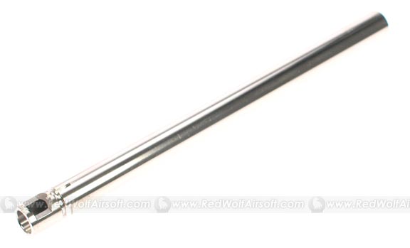

    scusa skyone hai detto che "al limite si puo' prendere la pdi per marui beretta 93 da 122mm, troncarla e svasarla."
    ma gli attacchi della canna sono uguali?
    perchè sono intenzionato a metterla se ci va su, per la lunghezza non è un problema basta rifare il guidacanna anteriore in pvc in modo che la canna interna oltrepassi il guidacanna, tanto non esce.
    altra domanda che molla ci sarà dentro? con quale la posso sotituire?
    in teoria e vedendo anche le foto, l'attacco della canna posteriore dovrebbe essere uguale alle canne di precisione pdi per pistole elettriche, e quella con la lunghezza piu' estesa è la pdi per beretta m93.
    https://images.google.it/imgres?imgu...%3d1%26hl%3dit
    per la molla ci sono quelle per pistole elettriche della nineball.
