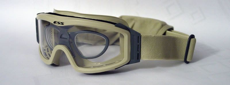

    sperando di far cosa gradita ai miopi come me recensisco alcuni oggetti prodotti dalla ess: questa marca, oltre a fornire ottimi prodotti adatti a tutte le esigenze, anche softairistiche, è stata adottata sia dall'esercito americano che da quello inglese. la mia ricerca di occhiali che potessero così essere sia funzionali che issued si è orientata cosi su questi tre prodotti.
    acquistati sul mercatino da sickboy, la confezione comprende gli occhialoni con lo speedsleeve di protezione, la lente di ricambio anch'essa in una custodia soffice di panno e una custodia nera in cordura.
    gli occhiali hanno una montatura in gomma tan, mentre l'elastico è trattenuto da due agganci in plastica grigia, rimovibili per la manutenzione e per l'asportazione della speedsleeve. la curvatura della lente permette l'utilizzo di questi occhialoni con visori notturni e altri dispositivi di puntamento, mentre la montatura si adatta agli elmetti mivh e pasgt.
    gli ampi fori presenti sulla montatura garantiscono un abbondante ricambio d'aria all'interno della maschera.
    la custodia di trasporto è dotata di passanti con velcro per poter essere agganciata a un cinturone o alla buffetteria.

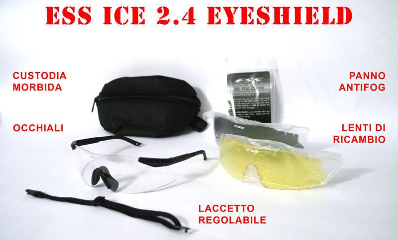

    acquistati oltreoceano, la confezione comprende la montatura, tre lenti (trasparente, gialla e scura), il laccetto di ritenzione, un panno antifog e la custodia in cordura, con zip e moschettone, all'interno della quale alcuni inserti in velluto mantengono separate le lenti.
    la montatura è di facile rimozione, le bacchette arrivano diritte e possono essere piegate nella posizione migliore per il proprio utilizzo.
    la montatura con la lente trasparente e il nasello standard.
    acquistato anch'esso negli usa, la confezione comprende il supporto per le lenti, due diversi adattatori per i goggles o per gli occhiali e una custodia in velluto semirigida. la peculiarità di questo inserto è che monta sia sugli ess nvg che sugli ess ice, grazie ai 2 adattatori che si possono lasciare attaccati direttamente agli occhiali, il montaggio è relativamente semplice, non da problemi sugli ice, mentre l'adattatore degli nvg è un po' più macchinoso, ma grazie alla grande qualità dei materiali è possibile "maltrattare" l'adattatore senza che le lenti se ne escano dalla loro sede.
    di questo accessorio sono disponibili 2 versioni distinte, una in nylon (il modello recensito) che supporta correzioni fino a +/- 11 diottrie, e un modello wire frame che arriva fino a +/- 6. il primo è la scelta dell'esercito americano, l'unico rx insert autorizzato ad andare sul campo di battaglia, mentre il secondo è utilizzato dall'esercito britannico.
    dopo averli visti entrambi la mia scelta è ricaduta sul primo tipo, che è decisamente più resistente, dove l'utilizzo del nylon al posto della plastica rigida permette ampie distorsioni.
    montati sui nvg, le lenti restano piane e saldamente al loro posto, garantendo un ampio campo visivo.
    montati sugli ice: rimangono attaccati alla lente principale: questo all'inizio dà un po di noie, in quanto l'inserto tende a flettersi, alterando la distanza interoculare, cosa che altera la visione soprattutto da vicino. c'è da dire però che ci si abitua relativamente presto e dopo una decina di minuti non ci si fa più caso. anche in questo caso è garantito un amplissimo campo visivo.

    anch'io ho un paio di nvg profile con rx insert (presi da tactical advantage negli usa) e posso confermare che si tratta di un ottimo connubio. dopo averli provati la prima volta sul campo, però, ho deciso di rimuovere la spugna intorno agli occhialoni in modo da permettere un maggiore ricambio d'aria: bastava indossarli, infatti, per vedere appannarsi le lenti da vista. adesso la situazione è migliorata. prodotto costoso, ma ottimo: si vede che è roba per professionisti!

    provati sul campo in una domenica piuttosto afosa han dato prova della loro ottima fattura! si appannano solo quando si sta fermi a lungo o se si porta il jungle troppo basso... il prossimo step sarà di usare il metodo del sapone per eliminare del tutto l'inconveniente!

    sono contento che ti ci trovi bene...io ho risolto del tutto rimuovendo la spugnetta sulla montatura (che mi serviva relativamente, dato che è lì solo per non far entrare polvere o sabbia, e i bb non ci entrano) e per precauzione ho anche acquistato lenti termiche (che costano molto poco) dal sito della ess.
    ora non si appannano nemmeno con umidità al 99%!:-d

    io ho entrambe sia gli ice che gli nvg ma ho quelli in versione turbofan con ventola per ircambio aria e devo dire che mi trovo molto bene con entrambe,unico difetto che dopo un pò di tempo e di varie sostituzioni di tipo di lenti,trasparente,da sole ecc,tende un poco a perdere la grip l'astina degli ice e bisogna farci un pò di attenzione quando si usano

    qualcuno sa dirmi se, una volta montato l'inserto da vista all'interno degli ice, l'occhiale rimane comunque abbastanza aderente al viso da proteggere l'occhio anche i lati? con i guarder c2, ad esempio, c'era proprio questo inconveniente, col risultato di non poter giocare sicuri al 100%... attualmente uso gli rx insert con i profile nvg e devo dire che l'aver rimosso la spugna dal contorno degli occhialoni non è servito a molto e continuano ad appannarsi non appena si inizia a sudare... un vero delirio, è praticamente impossibile giocare!

    purtroppo per chi come noi ha gli occhiali l'unico modo è usare il mod.turbofan comunque ti confermo che gli ice rimangono ben chiusi ai lati e i bb non hanno possibilità di entrare,ti consiglio di sentire anche un consiglio da pino perchè per esempio ha fatto un occhiale molto bello al longo

    ok, quindi si appannano anche gli ice... per esempio domenica, sul campo della legio canavesana, con tutta l'umidità che era rimasta dalle notti di pioggia è stato un delirio assoluto e giocare mi è stato praticamente impossibile... almeno ho rimediato una pannocchia da un campo di mais! dopo l'ennesima eliminazione, tra l'altro, mi sono messo a parlare con roberto silvestri di questo problema ed anche lui mi ha consigliato i turbofan, che, però, costano davvero un botto. vedremo, intanto grazie delle info.

    mi pare di averli pagati sui 120€ ma secondo me li trovi a meno,gli ice non si appannano troppo pero io li tratto sempre con antiappanante per visiere dei caschi prima di iniziare a giocare e poi dietro ho quelle salviette da auto sempre antiappananti per ogni emergenza
