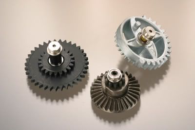

  8. #168
    L'avatar di Orso
    Royal Marines Commando
    59
    07 Dec 2005
    1,063
    Quote Originariamente inviata da ragnatela Visualizza il messaggio
    peccato che non ho fotografato lo spingipallino alla fiera a saperlo,avevano esposti tutti i pezzi sul banco ....damn!
    peccato
    comunque somigliava a questo?
    foto ritagliata ed ingrandita di un gear box aperto assemblato con componeneti tot, gentilmente postata da ziofester nel post n° 36 di questo topic.
    orso
