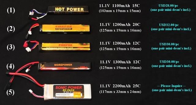

    giro un link dove hanno fatto una comparazione tra alcuni modelli di lipo per i ptw, io sto usando le 11,2 1200 della firefox.... per ora nessun problema

    here are all the currently most sort-after options. i'll state below the cylinder(s) that each is most suitable for (according to our lab/field tests):
    (1) hot power (11.1v 1100mah 15c) - m90 black (8 - 10 mags/charge)
    - m110 blue (5 -6 mags/charge)
    (not recommended to run anything above m110)
    (2) firefox (11.1 1200mah 20c) - m90 black (15+ mags/charge)
    - m110 blue (12+ mags/charge)
    - m130 gold (8 - 10 mags/charge)
    - m150 red (6 - 8 mags/charge)
    (3) firefox (11.1 1200mah 12c) - m90 black (12 - 15 mags/charge)
    - m110 blue (8 - 10 mags/charge)
    - m130 gold (5 - 7 mags/charge)
    (not recommended to run anything above m130)
    (4) morepower (11.1 1300mah 12c) - m90 black (14 - 16 mags/charge)
    - m110 blue (10 - 12 mags/charge)
    - m130 gold (6 - 9 mags/charge)
    (5) sonic power (11.1 2200mah 25c) - m90 black (not recommended, too much stress on motor & electronics)
    - m110 blue (not recommended, too much stress on motor & electronics)
    - m130 gold (15+ mags/charge)
    - m150 red (12 - 15 mags/charge)
    - m170 custom (10 - 13 mags/charge)

    ciao,
    come sono fatte queste firefox da 1200 sono rotonde? dove le posso trovare

    Quote Originariamente inviata da snake69 Visualizza il messaggio
    ciao,
    mi pare che sulla foto ci sia nome e dimensione delle batterie.... un pò di sforzo a darci un'occhiata...
    vai sul forum ptw europeo e trovi il link del negozio, c'è un topic apposta e l'ho scritto anche qua https://www.systema-europe.com/forum...s.asp?tid=2745

    Quote Originariamente inviata da one_shot Visualizza il messaggio
    scusa ma non mi visualizzava la foto e il link non funzionava ecco perchè te l'ho chiesto.
    tu come ti trovi con queste batterie, durata e prestazione.
    prestazione ottima, durata non lo so..... per ora nelle giocate fatte non mi si sono mai esaurite... se comunque ora vedi la foto, sopra c'è anche in linea di massima i caricatori che puoi fare ( secondo me leggermente in difetto )... cioè ne fai 2/3 in più
