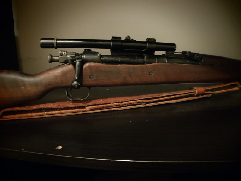

    Si,infatti sto aspettando il colore giusto.
    Per adesso gli ho dato due mani di grigio metallico e poi il nero.Ma è un colore troppo morto e non da quell'effeto "luccicoso".
    Per il calcio del Garand posso immaginare che sia duro!!!Quello dello Springfield l'ho svuotato un bel pò e non si piega nemmeno,non scricchio,tinco come una roccia!Idem quello del Thompson!
    Per questi lavori,ci volgiono le casse originali,però visto che avevo quello,ho provato.
    Pensa che avevo finito!il Gear box si incastrava perfettamente,dovevo solo allargare al centro per far spazio alla leva d'armamento e mi si è aperto il due.

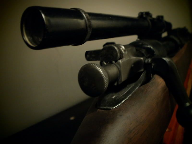

    Oggi,sono riuscito a montare la slitta laterle per la sosia Lyman 330
    Niente male!!!
    3/5 Marines
    20 Apr 2008
    5,936
    Foto reticolo, porco overjoule.. !
