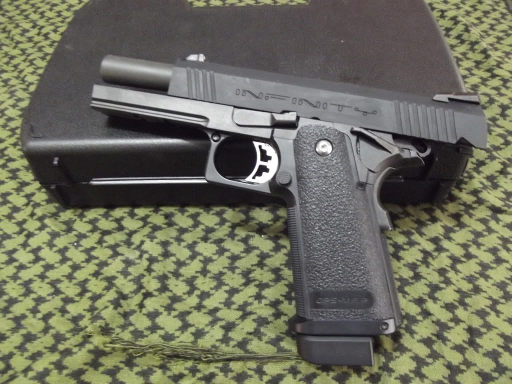

    Quindi Paolo il carrello della STI, è quello Guarder per HI Capa? sai avevo pensato anche io di modificarlo è montarlo su fusto 1911. Comunque è venuta proprio una bella pistocchia.

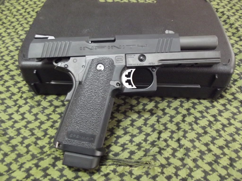

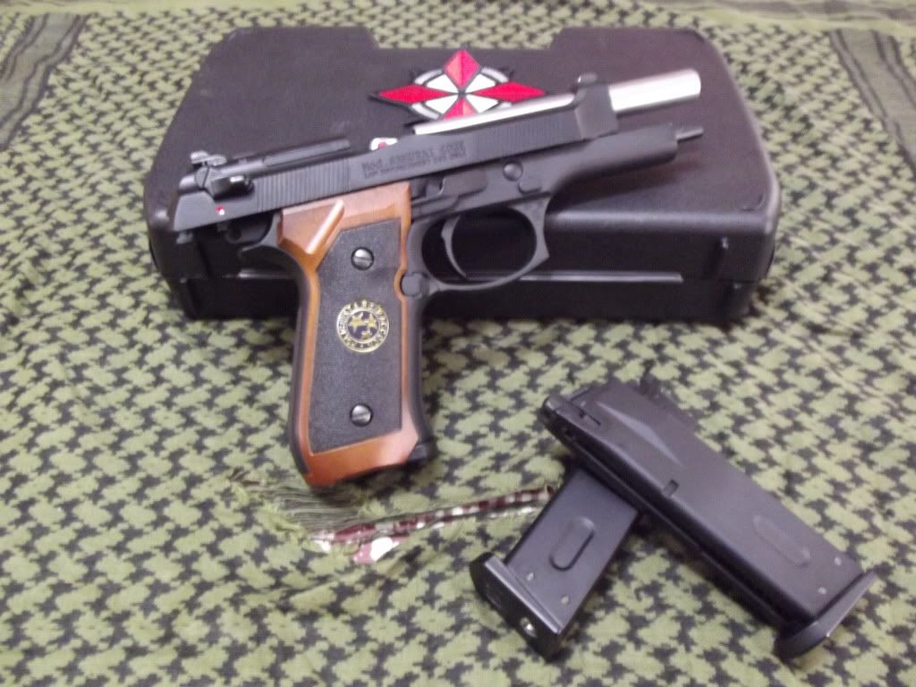

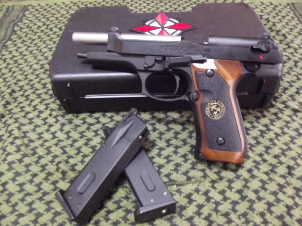

    Ora un paio di novità nella mia collezione. Scusate per la qualità, ma la fotocamera oggi faceva capricci. Infatti mi so incavolato ed ho strappato la mia vecchia ed amata chefia.
    Essendo un patito di Resident evil, non poteva mancare nella mia collezione la Beretta custom samurai edge. Per fortuna La WE ha sfornato la full metal, perchè la plastica a me non piace.
    Avevo dei pezzi in giro ed ho assemblato una Hi capa 4.1. Esternamente: fusto Marui, canna esterna e carrello in metallo Guarder. Meccanicamente è un miscuglio tra Marui, KJW, Guarder. Devo dire che spara bene per essere un miscuglio di marche.
    Ultima modifica di sonnyby; 04/05/2012 a 18:27
