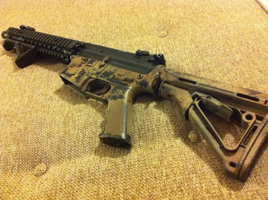

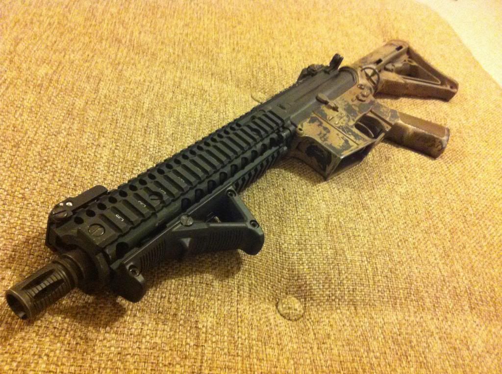

    Onestamente a spiegare è un po difficile perché vado molto ad occhio e "a sentimento" XD però potrei dire che ci sono delle linee generali da seguire per fare un buon lavoro in my opinion
    0 prendere delle buone vernici: fanno l'80% della resa finale. io con le fosco mi trovo alla grande. tanti colori e costano poco e sembrano durare abbastanza. io ho usato marsh grass, ddr green (bello perché non troppo scuro), nero e un po di marrone (in futuro rifarò il gr15 senza marrone e con il desert al posto del marsh grass)
    1 pulire tutto bene e rimuovere vari accessori
    2 nastrare eventuali cavi, parti in gomma, parti di scorrimento come il tubo per il calcio, l'alloggio caricatori, l' otturatore e il dust cover.
    3 dare una base di nero uniforme (nero opaco). lasciare asciugare per bene. il fon velocizza se hai fretta!
    4 per avere un bell impatto visivo nastrare griletto, bolt catch, tasto per rilascio caricatori, selettore ed eventuali miuteria così rimarranno nere
    5 fare delle strisce con lo sprai oblique alternate nero, verde ,tan ed eventualmente marrone. lasciare asciugare
    6 prendi dell' erba (non quella che si fuma! ) e appoggiala su una parte dell asg e vernicia usando un colore per fare contrasto. es verde su nero, tan su marrone, nero su tan
    7 ripeti il procedimento finchè non ottieni l'effetto desiderato ma senza esagerare e occhio a non sporcare con l ' erba usata. asciugare
    8 facoltativo - passare 2-3 mani di opaco trasparente da lontano per evitare effetto glassa per proteggere il lavoro. lasciare asciugare bene bene bene
    9 rimuovi accuratamente il nastro. fatto???
    10 ecco avrete finito il vostro ART ATTACK!
    a parte lo scar gli altri ho constato che hanno una discreta resa mimetica, sicuramente si vedono meno di una spranga nera in un bosco verde!
    in primavera spero di riuscire a rifare il gr15 e ho in programma un altro gr15 snakeskin! chi vivrà vedrà!

    Bello bello bello, ci voglio provare sul prossimo fucile da cavia che mi capita tra le mano!
    ecco per le asciugature tra una passata e l'altra quanto aspetti tipicamente tu? io ho pochissima pazienza e dopo max 15 minuti ripasso ma spesso si crea una pappa e mi bestemmio da solo!!!
    6 prendi dell' erba (non quella che si fuma!)
    dai però uscirebbe stiloso con una bella maria stampata
    gia maledetta glassa ...m'è capitato un paio di volte e non puoi capi il nervoso a vedersi rovina tutto il lavoro all'ultimo passaggio!!!
    ahahah lo spirito di muciaccia è sempre con noi quando stiamo con delle bombolette in mano!!!
    dai aspetto i prossimi capolavori allora
    ------ Post aggiornato ------
    Bello bello pure il G36 ...ma quindi l'erba ce la butti proprio a pacchi!!!
    P.S. grazie dei fiori! ahahaha

    L' asciugatura puó avere tempi variabili a seconda del luogo e del clima e sopratutto dell umidità. Per la base io aspetterei anche un ora . Per verificare se é asciutta metti la puntina del mignolo. Se rimane l impronta e lo senti che appiccica aspetta ancora. La pazienza é la virtú dei forti!!! Se non sei sicuro dell opaco trasparente piuttosto lascia stare!!!
