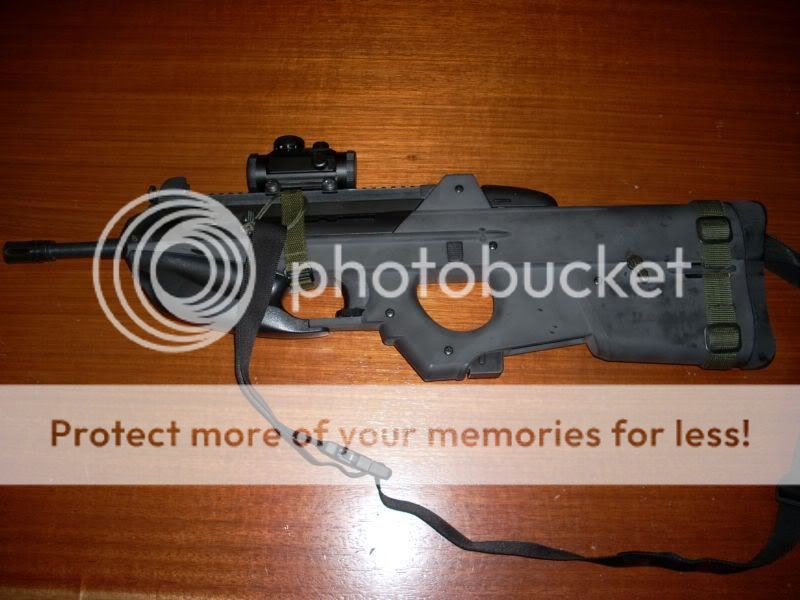

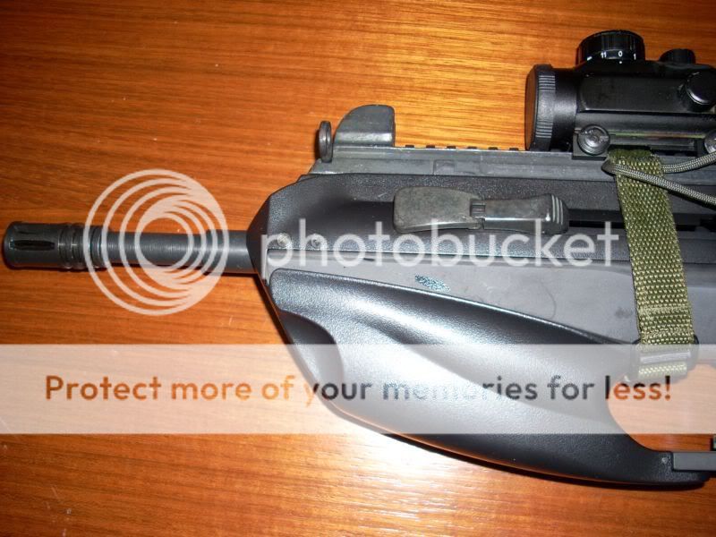

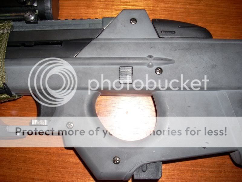

    nel senso di sabbiare (si chiama proprio così):-d
    e' un processo abrasivo tramite sabbia finissima sparata con il compressore, di solito usato per es. per rendere opachi i vetri (infatti li ho portati a sabbiare da un vetraio).
    e' un procedimento molto semplice, a buon mercato che permette di eliminare l'aspetto "plasticone" dando un ottimo effetto visivo.
    dai un'occhiata alle foto e giudica:
    un ultimo consiglio se già non lo sai: per la tracolla, poichè l'fn2000 ha lo stesso problema del p90 (cioè la parte frontale si regge su uno spinotto), non conviene usare i punti di aggancio suoi (sforzerebbero troppo il frontale), per cui ci si può ingegnare come per es. ho fatto io con fascette di velcro a cui si lega del sano e robusto paracord

    beh...non è malaccio...io l'avrei preferito nero opaco di bomboletta ma cosi sembra più verosimile.

    il problema è che il nero suo originale fà tanto plasticone; se lo vernici a bomboletta dopo poco (tra spine, rami ecc) incomincia a perdere colore.
    in questa maniera invece è eterno , oltre ad essere abbastanza realistico a costi irrisori
