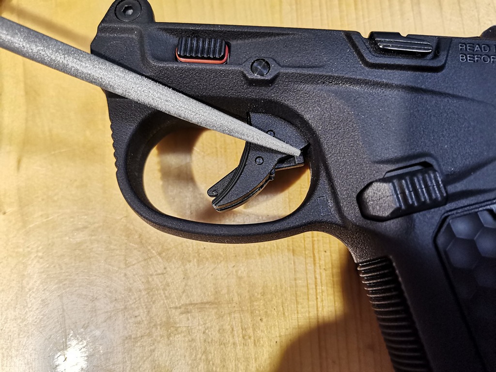

    Passiamo alla prova sul campo. Noto subito un fastidiosissimo impuntamento del grilletto dovuto alla sicura automatica. Forse dipende dalle mie mani piuttosto piccole, fatto sta che se non si arriva ad appoggiare tutta la prima falange sul grilletto e si usa la parte anteriore come faccio normalmente io, la sicura automatica del grilletto lavora male. Niente di tragico, un colpetto di lima ed il problema è risolto.
    Basta veramente poco per rimuovere l’intoppo al grilletto

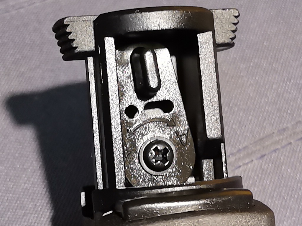

    A 22 m non è un problema mettere tutti i colpi dentro un A4. Sarei curioso di vedere cosa fa con una canna Maple Leaf Crazy Jet e relativo gommino. Tutto bene quindi… O NO? Purtroppo non so se si tratta del mio esemplare nato male ma a 5m spara 10 cm sotto il bersaglio! Non ha una tacca di mira regolabile in altezza e quindi? In un primo momento ho pensato di fare dei spessori in cartoncino ma smontata la tacca di mira, considerata la complessità del profilo ed il numero imprecisato di spessori da preparare, ho pensato bene di mettere all’opera la mia stampante 3D. Una volta realizzato il disegno al computer ho stampato una serie di spessori da 0,5 mm così da poter portare a livello il tiro, alla fine ho dovuto usare ben 4 spessori e di conseguenza sostituire le 2 vitine di fissaggio diventate corte.
    La tacca di mira con i 4 spessori da 0,5 mm presenti anche nelle 2 foto introduttive.
