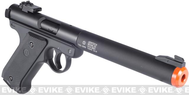

    bellissima....forse eliminerei la weaver sotto lasciandola liscia
    questa e' la versione personalizzata dalla socom gear https://www.evike.com/images/large/gp-sg-oasis-2.jpg trattati pero' del modello full plastic
