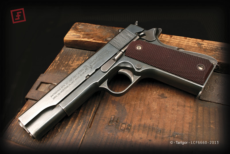

    Eccomi...
    un pò in ritardo perchè ero via e non ho acceso il Pc per alcuni giorni.
    Nessun problema caro Marco a spiegare i passaggi (così come li ho capite ed applicati io)...e spero di fare cosa gradita anche ad altri interessati.
    La Tecnica:
    Fondamentale, prima di tutto, è la preparazione del metallo e...la cura che metteremo in questa fase...influirà in modo determinate sul risultato finale.
    Le superfici su cui andremo ad applicare il brunitore dovranno risultare accuratamente levigate,lucidate e sgrassate.
    Utilizzare sempre guanti in lattice per non lasciare tracce digitali untuose sul metallo (ed anche perchè il brunitore è tossico !).

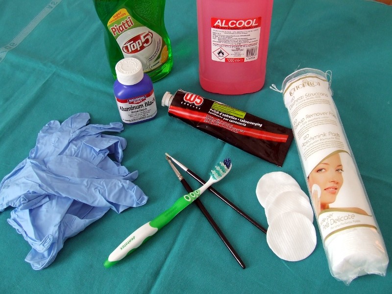

    Il Necessario:
    Materiali per la levigatura e lucidatura dei pezzi da trattare.
    Guanti in lattice.
    Alcool denaturato.
    Dischetti struccanti in cotone (per tutte le fasi del trattamento).
    Spazzolino da denti e detersivo per piatti.
    Polish per metalli. (dalle mie prove è risultato ottimo il "Sidol"..non troppo aggressivo,facilmente reperibile ed economico)
    E...ovviamente brunitore Birchwood.
    I Passaggi:
    -Sverniciare la replica nel modo che si ritiene più opportuno (sabbiatura, sverniciante, carteggiatura...).
    -Levigare con carta abrasiva per metallo, utilizzata con acqua, passando per grana sempre più fine (600-800-1000 o oltre) completando l'opera con lana di acciaio molto fine.
    -Lucidare con polish per metalli..meglio se specifico per alluminio.
    -Sgrassare accuratamente (fase importantissima) con alcool denaturato a 90/95°.
    -Passare su singole aree (una alla volta...ad esempio il fianco del carrello) anche 2/3 volte (in funzione della reazione) senza fermarsi. Non lasciare gocce che potrebbero determinare ossidazioni eccessive in determinati punti.
    -Lasciare agire alcuni minuti.
    -Pulire con uno spazzolino da denti e detersivo per piatti sotto l'acqua corrente.
    -Asciugare con il phon in modo che il metallo sia caldo al tatto prima della successiva applicazione.
    -Lucidare delicatamente con polish "fine" per metalli o vernici auto.
    -Ripetere la sequenza fino al raggiungimento del risultato voluto.
    Cosa ne esce ?
    A titolo di esempio...queste sono le prove fatte sul carrello di una SOP Hi capa...prima del lavoretto sulla 1911A1
    In questo caso cercando la brunitura più "profonda" e non con aspetto "usurato".
    differenza tra il fusto verniciato ed il carrello brunito (purtroppo la foto non rende bene)...il fusto è di una Army R29 Colt Gold Cup
    altro particolare
    lato sx
    Lungi dall'essere un risultato perfetto..(sono solo 2 passaggi)..risulta però già evidente che il pezzo trattato ha assunto un aspetto più "real steel" !!
    Via via che si eseguono applicazioni la brunitura dovrebbe (uso il condizionale perchè molto dipende dalla lega su cui andremo a lavorare) diventare sempre più profonda ed uniforme.
    Ovviamente, come per tutte le cose, è necessaria un pò di esperienza ed impegno per raggiungere i risultati desiderati.
    Sono convinto che i risultati finali possano ripagare l'impegno richiesto nella preparazione e brunitura... perchè...ciò che ne uscirà sarà una replica meno "giocattolo" e più appagante per l'occhio (che come risaputo "vuole la sua parte").

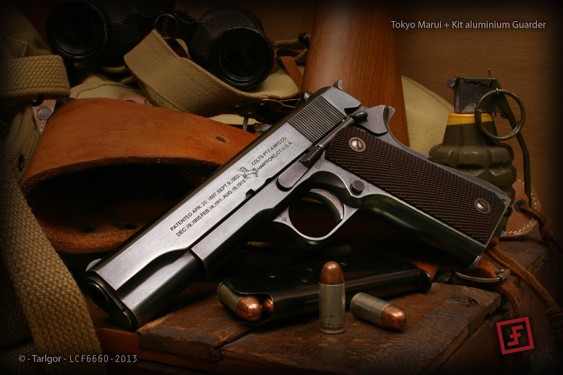

    La convinzione di cui sopra deriva dai risultati ottenuti dal Signore che mi ha "ispirato" il lavoro.
    A voi il giudizio (Tokyo Marui con kit Guarder)...
    Mille grazie a Monsieur Chris Adams !!
    https://france-airsoft.fr/forum/inde...ic=186901&st=0
    Per ogni altra info chiedi/chiedete e risponderò secondo la mia modesta esperienza e capacità.
    Ciao
